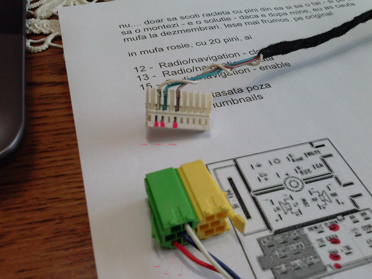

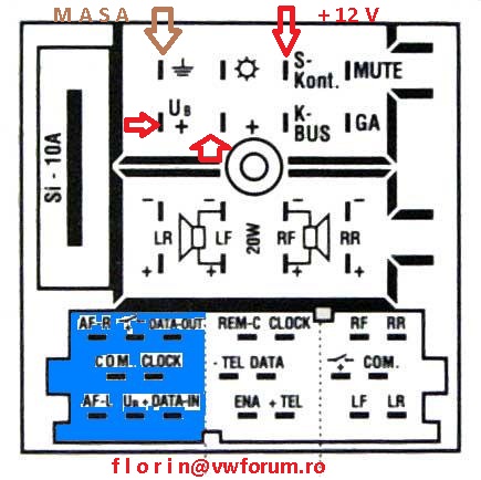

  On 08.01.2014 at 21:53, F l o r i n a scris:
nu.... doar sa scoti racleta cu pini din ea si sa o tai - si pe aia sa o montezi - e o solutie - daca e dupa mine, eu as cauta mufa la dezmembrari. Iese mai frumos, pe original
in mufa rosie, cu 20 pini, ai
12 -  Radio/navigation - clock 13 -  Radio/navigation - data     15 -  Radio/navigation - enable
la radio, ai atasata poza
Salut
Care este ordinea pimilor in mufa rosie?
La radio in mufa albastra?
Toate cele bune
No, vezi ca scrie pe capatele mufei, care sunt pinii - si numeri de acolo. Daca nu este pe mufa, de obicei este pe racleta alba.
ordinea la radio, vezi poza atasata. Mufa mica (verde) de pe mijloc - 8,9, 10 - clock, data, ena
post-30007-0-34471800-1390822666_thumb.j
Ok
Am mufa verde mica
Ramane sa deslusesc la "mufa rosie"
Nu am gasit mufa in dezmembrari asa ca am taiat o rakleta din mufa albastra si de aceea intreb care e ordinea. cum incepe numerotarea
Toate cele bune
Later edit
Asa am realizat conexiunile
urmeaza sa testez
post-9400-0-26127100-1390823820_thumb.jp
post-9400-0-79842900-1390827560_thumb.jp
Modificat de joky
