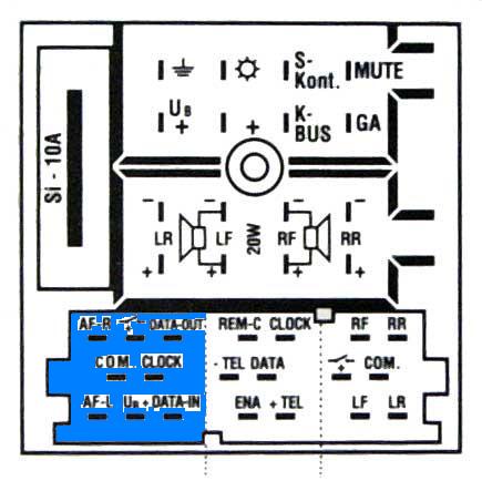

nu.... doar sa scoti racleta cu pini din ea si sa o tai - si pe aia sa o montezi - e o solutie - daca e dupa mine, eu as cauta mufa la dezmembrari. Iese mai frumos, pe original
in mufa rosie, cu 20 pini, ai
12 -  Radio/navigation - clock 13 -  Radio/navigation - data     15 -  Radio/navigation - enable
la radio, ai atasata poza

( pentru cine a pornit calculatorul mai tarziu, primele doua poze sunt de maxidot immo2 iar ultima de audi a3 immo3 )
Modificat de ady2006
E clar: immo 2 20 pini, immo 3 32 pini.
