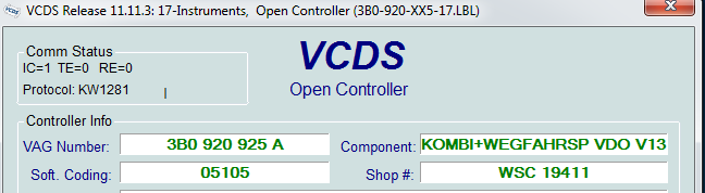

Salut , vin cu o intrebare la un g4 din 2000 aveam ceasuri immo2 si le-am schimbat cu unele de passat immo 3 iar buzzerul nu mai functioneaza (nu ma luati cu switch-uri ca functioneaza toate ) iar la un prieten s-a facut aceeasi schimbare de la immo 2 la immo 3 si functioneaza buzzerul
Modificat de 1.9 TDI 131cp
in functie de bord, masina - an de fabricatie.
daca masina este immo2 si se monteaza immo3 - se pierde avertizarea la usa deschisa - la montarea BC-ul, cand pui immo3 , castigi - Range (la VDO si RB8), consum instant in l/h, ace iluminate pe contact (VDO), etc...
la prietenul tau, il avertizeaza doar la usa soferului deschisa.
se pot face ceva modificari hardware la ceasurile tale, sa iti arate si tie usa deschisa la sofer - sa iti mearga buzzerul - sau optezi pentru un buzzer aftermarket, dedicat avertizarii de usa deschisa - care il adaugi la schema masinii.
