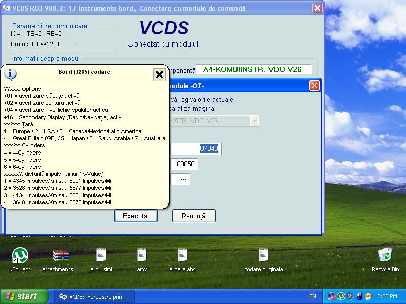

Salut Am montat pe masina ceasuri immo 2 cu maxidot nr de km e 0 nu pot cu vag tacho 2.5 sa-i modific Poate cineva sa editeze dumpu sa imi puna 337000 km si sa il rescriu pe urma cu acesti km? Schimbati extensia din .txt in .rar toate cele bune
Later Edit. Am rezolvat km. Nu facusem adaptarea bordului.fiind cu 0 km trebuia facuta.am introdus valoarea dorita la km si e ok. Totusi daca poate cineva edita dumpu sa dezactiveze avertizarea de nivel ulei fiindca e dus senzoru si ma innebuneste de cat tot piuie. Ms mult.

Salut.
Asta e chestia ca nu gasesc la codare optiunea.nu imi arata ca ar fi cu senzor de nivel.
Sent from my Nivo using Tapatalk 2
La service inteval nu apare ? Ia pune un printscreen cu codding helper-ul de la clusterul tau.
Salut Hadrian
Acesta este codding helper-ul
Toate cele bune
post-9400-0-69847100-1386095638_thumb.jp
Vezi daca nu-ti accepta la penultima cifra valori sub 4 (0-1-2-3). Altfel, eu chiar nu stiu cum poti dezactiva senzorul de ulei de pe baie.
