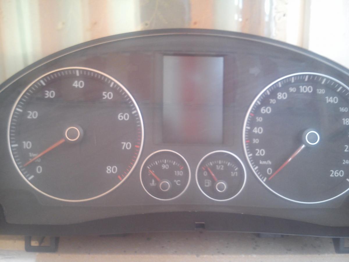

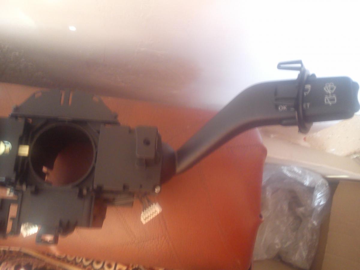

salut .acestea sunt ceasurile pe care le-am cumparat.am cumparat si manete dar nu stiu daca pot fi demontate , imi trebuie numai maneta cu functia de bc.

Florin, sau cei mai priceputi, va rog sa ma ajutati cu niste informatii...
As vrea sa stiu diferentele intre immo2 si immo3. pe langa faptul ca martorul de imobilizator e in celalalt cadran, immo3 are functia range si l/h la stationare fata de immo2.
Dar functia de buzz cand deschizi o usa si ai farurile aprinse sau martorul in bord de usi deschise se regasesc doar la immo3 ?
Alte diferente ar mai fi ??
No... daca masina este immo2, se poate monta cluster immo 3.... invers nu.

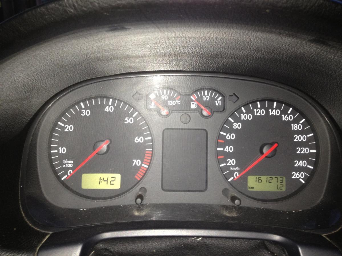

Va salut! Am si eu o problema...am pe golful meu(1,6 AKL,99) ceasuri cu minidot,banuiesc ca sunt immo 2 deoarece am martorul imobilizatorului in partea stanga,insa de cand am luat masina display-ul CB-ului e complet rosu...Am fost la niste baieti care se ocupa cu solutionari electronice de gen si mi-au spus ca modelul pe care il am eu pe masina are displayul lipit si nu se poate face nimic...Intre timp,am facut rost de ceasuri identice,la prima vedere,insa in momentul in care le-am dat jos pe ale mele,am constatat ca cele de pe masina sunt VDO,cele pe care le-am luat sunt MOTOMETER...Am fost la cineva sa le schimb insa imi spune ca nu le poate pune pe cele motometer,deoarece o sa imi ramana IMMOB ACTIVE in display si martorul immob palpaind in bord!Rugamintea mea era deci,sa imi spuneti si mie daca au dreptate,daca pot totusi sa le pun sau daca nu merita sa fac atatea modificari...Precizez ca sunt din Pitesti,poate aveti cunostinte care se pricep sa le monteze...Va multumesc,astept raspunsurile voastre!
1. le putem adapta si pe cele Motometer - nu are imp ce marca sunt,. imp e sa fie compatibile - da-mi codurile lor pe PM
2. se poate inlocui afisajul la cele vechi.... normal ca sunt lipite - asa sunt toate la Golf 4, Passat B5 si B5,5, Audi A3,4,6,,,, din perioada respectiva.

te salut florin ,am o intrebare ceasurile 1j5920925c sunt immo 2 sau 3 ? multumesc .
sunt immo 2.
la Bora/Golf - doar cu 6 sau 7 la final, sunt immo3.
Salutare!Am un Golf 4 din 12/1998 1.6sr si aceste ceasuri de bord.Pot sa le schimb sa pun modelul care imi arata consumul si range-ul?
post-112510-0-78846600-1377727348_thumb.
daca postezi o scanare sau dai jos ceasurile - sunt prinse doar in doua suruburi - si imi postezi codul lor (trebuie sa fie de genul 1J0 xxx xxx) iti pot spune daca suporta sau nu.
masina ta este la limita... se poate sa da, se poate sa nu... deci, astept codul ceasurilor sau scanarea.
Fara sa demontez sau fara sa pun testerul nu  pot sa aflu?Dupa seria de la sasiu...
nu se poate.
