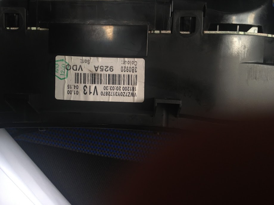

Salutare baieti , am si eu o mica nelamurire , azi ar trebui sa iau niste ceasuri care au fost pe un passat cu volan pe dreapta , si vreau sa le pun la mine pe golf.
Ca sa mearga codul ceasurilor trebuie sa fie 1j5 920 xx6 si 7 , insa codul acesta se poate citi de pe ceasurile scoase , sau acest cod se citeste doar cand sunt puse pe calculator ? Mersi mult.

Scrie si pe ele pe o eticheta. sa ne zici daca ti-au mers fara probleme si indica corect.

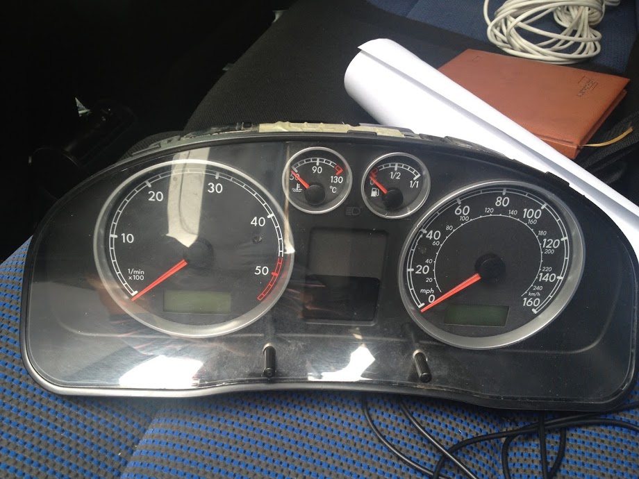

Astea sunt ceasurile care le-am luat sper sa mearga puse.

Sper sa imi mearga si mie astea de le-am luat pe golf la mine. Cred ca am sa le las si eu in mile, pana la urma. Mai am nevoie de un senzor pentru temperatura, sper sa fac rost de el cat de curand.

nup.... sunt immo 3 de Passat. Buzzerul - daca mere ori nu, se va vedea abia cand se codeaza pe masina.
daca masina e dupa 2002, merge fara probleme.... inainte de asta - e la ghici....
