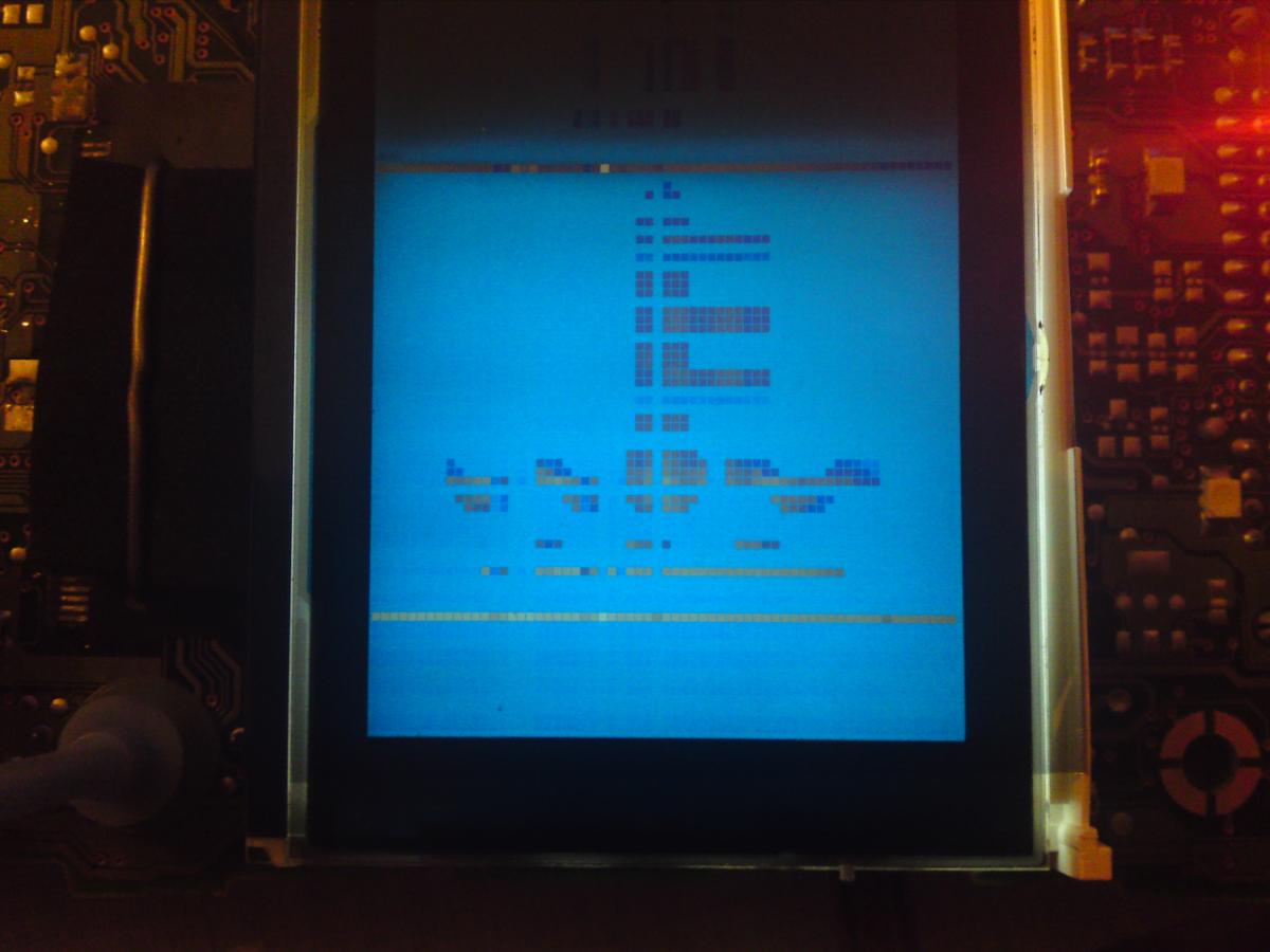

Va salut ,si imi cer scuze daca am postat unde nu trebuia , a schimbat cineva ledurile de la display-ul de la ceasurile din bord cu maxidot la golf 4 ?
Poate daca ne-ai spune de ce ai vrea sa faci asa ceva ar fi mai interesant. Daca speri sa-ti creasca luminozitatea la un display obosit nu te chinui; nu merge. Daca vrei sa schimbi culoarea, trebuie sa stii 2 lucruri:
-sticla display-ului este deja colorata si nu permite sa pui led-uri de orice culoare; cu leduri alb neon culoarea obtinuta este un fel de albastru
-in partea superioara a display-ului sunt led-uri bicolore rosu-galben; cum alte combinatii se gasesc greu va trebui sa montezi tot cate 2 led-uri in loc de unul.
Pun o poza cu o incercare mai veche a mea. Ledurile folosite -alb neon. Displayul cu o gramada de lunii lipsa dar de teste merge. Nu m-am putut hotara daca-mi place sau nu si am abandonat proiectul.
post-4262-0-58110200-1368873051_thumb.jp
Marian_20099
Dipsplay-ul la-m pus nou recent ,aş vrea sa obtin o culoare alba la display si de aia am intrebat sa nu lucrez degeaba .
Ei, pai ai poza cu ce obtii cu led-uri alb-rece. Din cate tin minte am incercat si cu alb-cald dar luminozitatea obtinuta era prea mica si nuanta tot cam pe-acolo..
