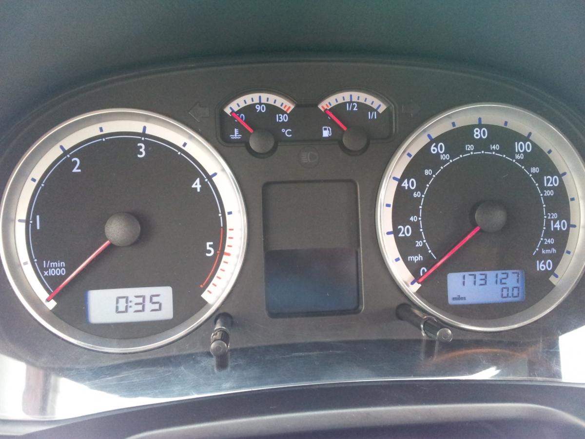

Domnilor o intrebare sau doua, daca imi permiteti...
Pe
un Bora 1,9 TDI AJM cu ceasuri BOO Immo2 am montat ceasuri VDO Immo3
(cred ca si cu CAN) tot de pe o Bora 1,9 TDI AJM dar cu cutie automata.
(le-am cumparat inainte sa ma documentez, deci nu dati cu paru')
Displayul
nu se vede aproape deloc, deci cred ca trebuie inlocuit daca puteti sa
imi recomandati pe cineva din Cluj ar fi grozav.
Am aflat pinul,
le-am adaptat si masina porneste, merge turometrul acele de la apa si
combustibil, si cred ca si kilometrajul ar trebui (nu am plecat cu ea de
pe loc, deci nu stiu). Ce nu imi place e ca afisajul are linia aia sub
care ar trebui sa afiseze treapta de viteza, si va intreb, se poate
scoate?
Nu imi mai indica hayonul deschis, trebuie activat de undeva?
Si inca o intrebare, la o adica ma pot intoarce la bordul vechi?
O zi buna sa veti!
post-88990-0-80867000-1366881453_thumb.j
Recodeaza CAN-ul si o sa iti dispara linia.
Afisajul - se poate schimba cu altul nou - din pacate, la minidot este in jurul la 100 de euro numai afisajul, fara manopera.
Hayon deschis ... trebuie vazut daca merge sa tragi fir suplimentar ca sa iti arate... fiind diferente intre clusterele immo2 si immo 3 pe aceasta linie de comunicatie - de asta nu iti merge nici buzzerul cand uiti farurile aprinse
da, poti revenii oricand, la clusterul vechi - dar trebuie sa scrii cheile iar.
Multumesc mult pentru raspunsul prompt.
Referitor la hayon, bordul vechi imi indica un led in bord, deci firul este tras. Eventual sa fie alta dispozitia firelor in mufa respectiva? Aveti idee la care mufa trebuie sa ma uit, eventual unde trebuie sa il mut? Si da, aveti dreptate, nici buzzerul nu merge.
codul la vechiul bord este 1J0 920 822C.
Modificat de dorin grosu
