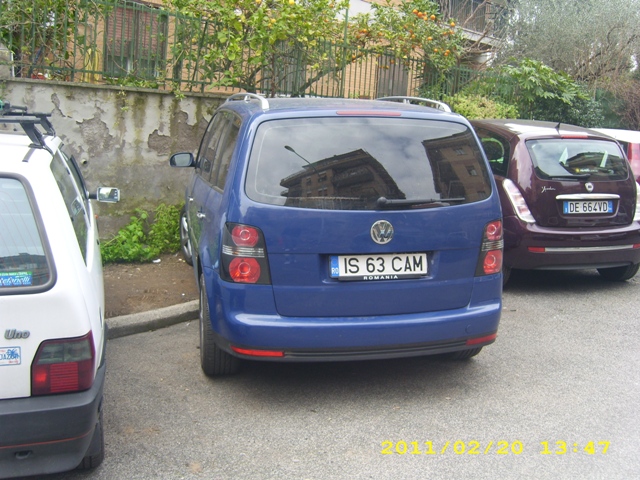

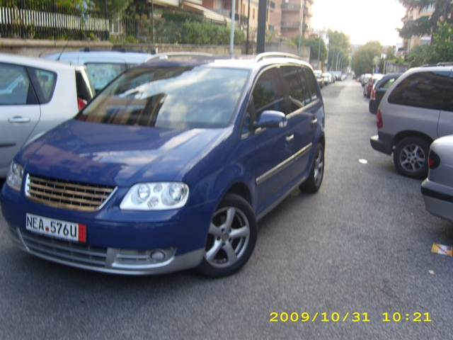

am acest touran din 2009 si sunt tot de atunci pe acest forum.m-am gandit sa il prezint si eu. VW TOURAN fab 2004,motor 1.9 ,74 kw8cam putini pt aceasta masina).masina a fost luata de mine din germania la 136000 si acum am 171000.ca dotari nu sunt prea multe:jante aliaj de 16,dublu climatronic,oglinzi electrice si incalzite,geamuri electrice fata,10 airbag-uri,piele dar nu este originala.a fost facuta de neamt. modificari dupa ce am cumparato:navigatie mfd2(pt ca nu dau bani pe chinezarii),bare deasupra cromate,stopuri de cross touran,fusta spate de facelift,am avut si grila cromata fara sigla dar mi-a zburat din schema la craciun ca am avut un mic incident si singura dauna a fost grila si o zgarietura pe spoiler,am schimbat sapt asta si maciuca de la schimbator cu una de golf v imbracata in piele.in scurt timp asi vrea sa imi schimb ceasurile si asi vrea sa imi pun cu maxidot(ceea ce cred ca va fi cam greu pt ca eu nu am computer de bord).

imi poate spune vreun coleg de unde imi pot lua niste proiectoare din alea galbene si daca se gasesc pt touran.si mai vreau o parere:asi vrea sa imi iau iarasi grila fara sigla si asi vrea un sfat sau o parere cu care ar sta mai bine,neagra sau cromata cu am avut care e si in poza
lucian_90tud
Pentru proiectoare ori pui folie galbena, ori becuri de 2500-3000k. Cel mai bine merge grila neagra si reuntat la griul de la grilele de jos. La bara fata,jos, ai putea vopsi partea de jos si stalpii dintre grila in culoarea masinii si grilele negru. Bafta.
