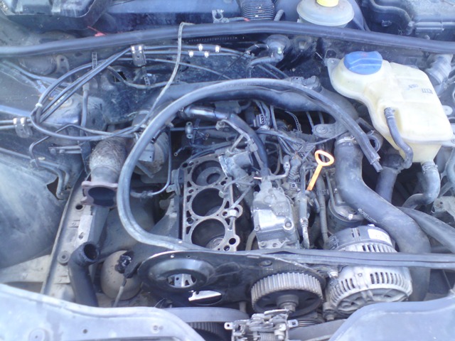

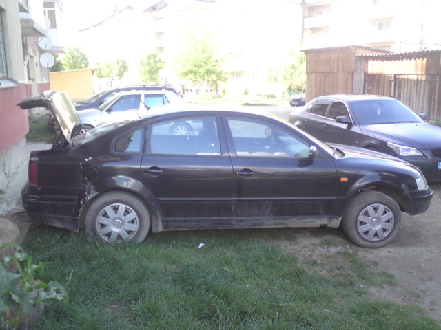

Buna seara!Sunt nou in aceasta arie, dar nu si pe vwforum!O sa incep a va spune povestea mea.Ieri am cumparat un passat din anul 1998 motor AHU, 1.9 TDI constient de problemele pe care acesta le are.Masina am luat-o pe un pret ridicol de mic, asa ca sunt dispus sa investesc o anumita suma de bani pentru a o pune pe roti.
Astazi si-a dat cu parerea un mecanic si mi-a spus ca are un piston,chiulasa si un injector facute praf.Nu se stie cum s-au stricat pentru ca, cureaua de distributie este intacta, probabil o fi sarit de la punct.In afara de aceasta defectiune mai are cateva legate de partea estetica, si anume stopul dreapta spart,fusta de la spoiler lipsasi bara din spate zgariata in cateva locuri si servodirectia care nu merge(nu am idee de ce, poate pompa de servo).
Legat de interior am demontat tot ce inseamna tapiterie, plastic, scaune, console, pana la moccheta.Urmeaza o spalare sanatoasa.
Acum va cer ajutorul, si anume un pret estimativ pentru repararea motorului, si cumpararea plasticelor.O sa pun cateva poze, facute astazi.O sa revin cu informatii pe masura ce avansez cu lucrarile.Multumesc!
Evenual daca sunt membrii care au piese de vanzare sa ma contacteze pe PM!
Inca o intrebare:am gasit chiulasa cu tot ce este in ea de golf 4 motor tip ALH.Se potriveste pe blocul motor de AHU cum am eu?

Daca e tot de pe 1.9, da se potriveste chiulasa, insa va trebui si injectoarele. odata schimbate injectoarele e bine sa schimbi si calculatorul, apoi de acolo ai probleme cu immo, si tot asa :) Succes, Vad ca ai de lucru, nu gluma..
vad ca masina nu e inmatriculata in RO.
Esti sigur ca merita investitia?
Cred ca afacerea ar consta in dezmembrarea si valorificarea pe bucati. Sunt convins ca o sa iei mai mult decat ai dat pe ea.
La cum arata masina, te inhami la o cheltuiala destul de mare numai pentru a o readuce la viata. Gandeste-te cum o sa circuli cu ea daca nu e inmatriculata.
Spor si s-auzim de bine!
Salut!Masina am luat-o undeva la 400 de eur!Mai are inspectia 1 an si asigurarea se poate face!Masina a circulat pana acum cateva saptamani,dar din cauza costurilor ridicate de reparare proprietarul a vandut-o.Eu mai am un T4 cu care circul momentan,dar ma gandesc la un consum mic cum are passat-ul acesta.Sunt dispus sa investesc pana in 1000 de eur in ea.deja am gasit chiulasa de g4 Tip ALH cu tot cu pistoane,injectoare samd doar ca nu am gasit nicaieri o inf daca se poate face transplantul sau daca l-a facut cineva!
Eu as face altceva: passat-ul l-as da mai departe , pe piese, dezmembrat si scoti mai mult din el. Apoi motorul odata facut functional, il pui pe T4 si scapi de amaratul ala de 1.9TD de 68 cp, si treci la cei 90 sau 110 cati va avea passatul. dupa ce dai si restul de piese de pe passat, schimbi cutia la T4 si ti-ai facut avion :) Unul care merge tare si consuma mult mai putin.

In principiu chiulasa de ALH este la fel cu cea de pe AHU daca ai pr number-ul T0E.Vezi ca exista trei tipuri de pistoane (dimensiuni 79,44; 79,46; 79,48)Spor la reconditionat.
poti sa ma ajuti cu mai multe date vizavi de motoarele ALH/AHU dpdv al compatibilitatii, si ce operatiuni implica transplantul?
Pai, blocurile motor de 1.9 sunt identice. Cel de pe pasat e la fel cu 1.9 de pe Golf 3, e la fel cu 1.9 de pe T4, cu 1.9 de pe sharan..etc :)

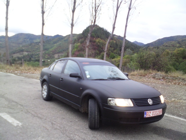

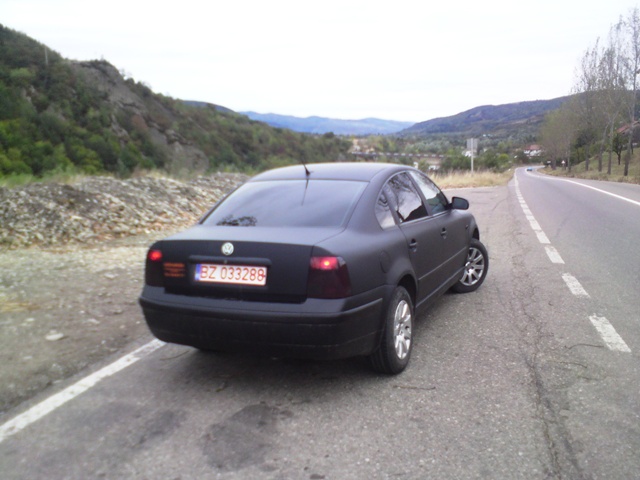

Nu am mai scris de ceva timp in acest topic..aproape ca s-a prafuit!:)) Passatul a ajuns pe strada, deja este la al doilea rand de numere rosii!O sa pun cateva poze acum , iar alte detalii o sa le povestesc maine din lipsa de timp!

Felicitari !
Buna ideea cu colantatul. In felul asta ai scapat de vopsit (care oricum trebuia facut). :lol:
Iti mut topicul in aria "masina mea".
Bravo! Am urmarit cu interes ce ai facut la masina, in primul rand este de admirat curajul de a te apuca de o "epava", si de a scoate la lumina un passat frumos. Ma uit la primele poze si la ultimele si imi dau seama ca ai pus mult suflet si pasiune in masina asta.Arata a masina teapana si solida fata de primele pozele unde parea ca se dezmembreaza. Sa o stapanesti sanatos si multi km.
