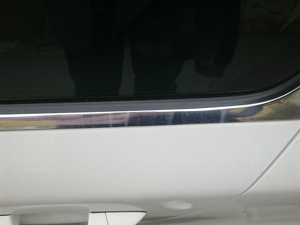

Poftim: asa arata la mine. Am 7 saptamani cu masina si 7 spalari la zi. Se vad darele verticale de matuire.
Cum spuneam, asta sa fie singura problema a masinii si voi fi cel mai fericit :)

Vopseaua nemetalizata de la VAG e in general de proasta calitate, se matuieste rapid, mai ales dupa multe spalari...La fostul GTI (tornado red) lasand laoparte faptul ca bara fata si capota s-au matuit intr-o luna si si-au pierdut din luciu, pietricele aruncate de la masinile din fata si insectele care intrau in lacul vopselei au lasat urme, spalatul des (spuma activa care vorba aia...nu stii de care e...la spalatorii) influenteaza stratul de lac si luciul se pierde in timp.O speli totusi des o data pe saptamana...ce sa mai zic de tratamente si cosmetice auto...mi se par bani aruncati daca circuli pe soselele mizere ale patriei...in schimb mie imi place sa fie in interiorul masinii foarte curat :P
Modificat de corad0
@75NOR daca accepti un sfat simplu .. spala masina mai rar :) cu 50 de spalari pe an riscul de decolorari si zgarieturi fine de la spalat e cam mare

Problema la spuma este ca nu respecta concentratia de soda caustica si pun ca sa fie pentru a nu se folosi multa apa la spalat.

Soda caustica pe care o folosesc toate spalatoriile e de vina pt albirea ornamentelor. Exista o varianta cu folie transparenta sau negru .

varianta cu folie cred ca este cea mai buna, daca vrei sa pastrezi aspectul crom. altfel, le poti vopsi negre...
cu polish-ul rezolvi problema dar nu le poti polisha la nesfarsit, stratul lucios nu are 2-3 mm grosime sa ai de unde "taia" si pana la urma ajungi la plastic.
