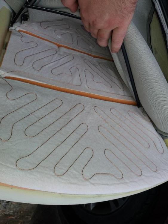

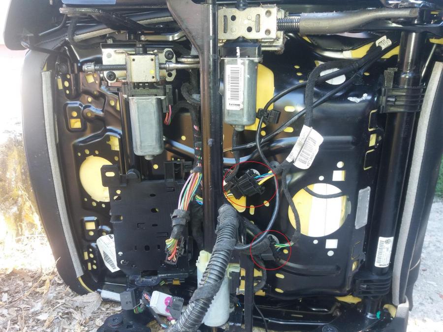

am nevoie de ajutorul vostru sa ma ajutati sa identific mufele care tin de rezistentele de incalzire, sa le pot masura...
Treaba e ca pe incalzire, pe partea pasager, incazleste doar jumatea de jos a spatarului, iar la sofer tot jumatea de jos a spatarului, dar numai cateodata,...
Cand am luat masina, m-am dus la reprezentata sa ii fac update de soft pt treaba deranjanta de mers la relanti cu motoul rece,...nerezolvata de altfel nici cu update,...si cei de acolo mi-au spus ca la eui masina nu figureaza a avea incalzire in scaune...cu toate ca ele sunt din piele,...si ar trebui, din "default" sa fie si cu incalzire...
Treaba e ca am vazut ca am rezistente montate, dar nu stiu cum sa ajung sa identific problema...Butoanele del a climatronic sunt ok, de regula ce incalzesc doar acel 25% din scaun..in poza 2 acel modul de comfort e doar scos pt verificare,el exista si e montat sub scaun.
