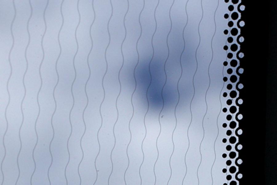

@eFu: ia pune o poza te rog cu butonul ala... ca sa fim siguri ca nu vorbim de butonul "parbriz" pe care daca il apesi intra ventilatorul la max si directionare catre parbriz si AC on
Ala e botonu'

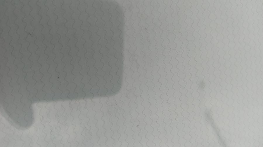

Cand e aburit e cel mai simplu sa testezi, pornesti incalzirea parbrizului si ar trebui sa se dezabureasca rapid
da, este parbriz incalzit electric. daca te uiti cu atentie o sa vezi firicele foarte foarte fine pe tot parbrizul. Posibil sa fi fost inlocuit parbrizul si sa nu mai ai aceasta optiune (parbrizul cu rezistenta este foarte scump)
Ori sunt eu chior (da' numai un pic...) ori nu există asemenea chestii pe parbrizul meu! Mă duc să fac o poză cu macro, apoi ștudiez problema în detaliu.
Mașina a fost exploatată înaintea mea în leasing operațional. A fost vopsită la fiecare zgârietură, mă gândesc că nu ratau un parbriz încălzit vs. unul normal, mai ales că era pe banii asigurătorului!
Modificat de eFu
2 hours ago, eFu said:
Dar la mine nu apare nimic, cum, de asemenea, nici pe geamurile laterale spate (unde se văd liniile electrice de dezaburire în sticlă
sunt antene,  nu dezaburiri
Iaca, tocmai am devenit un pic mai deștept! Foarte mulțumesc!
(Chiar încercam să-mi dau seama unde-i antena, că de pe mașină lipsește cu desăvârșire...)
Da, se pare că sunt chior! Firicelele sunt la locul lor, trebuie doar belit ochii.

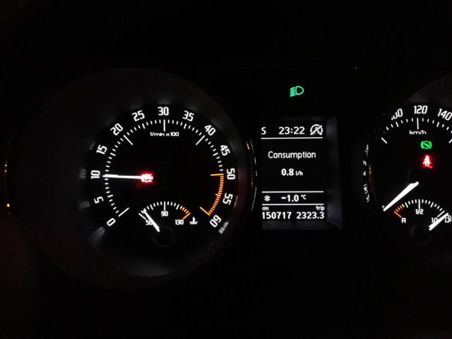

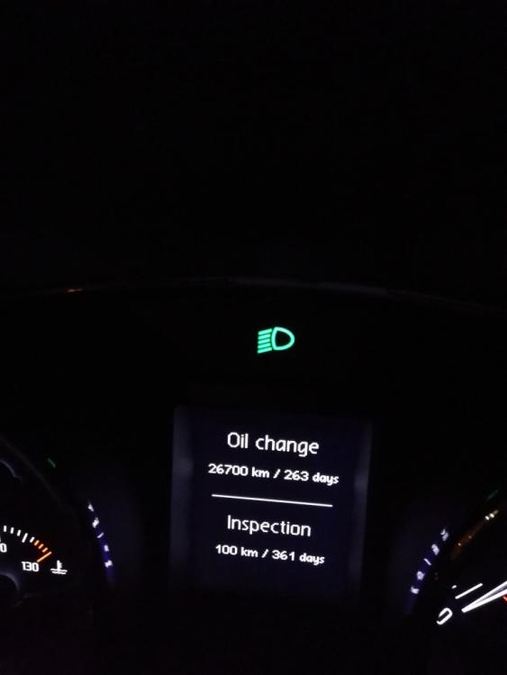

Salut! Am 2 intrebari :
1.In seara asta am observat,dupa un drum de 8 km, ca turometrul statea ,la relanti, la aprox 1000 RPM (vezi poza nr.1) Se facea cumva regenerare DPF ?
2. Mai am 100 km pana la Inspection (vezi poza 2) . Ce implica mai exact acest inspection ?
@Ganeaalexandru: nu cred ca isi facea regenerare, intrucat lichidul de racire nu avea nici 60 grade, ceea ce inseamna ca uleiul era clar sub 50 grade.
La mine la S2, nu incepea regenerare cu ulei sub 70-80 grade si lichid de racire in temperatura de regim. In schimb, mersul turat il facea atunci cand era frig, pana cand se incalzea motorul. E absolut normal comportamentul.

1.Da sau nevoi energetice marite (baterie descarcata etc.)
2. Verificare in service nivel de ulei si aspect filtre, resetare interval de inspectie.

@Ganeaalexandru Eu am o Octavia 2 FL 1.6 TDI si am acelasi comportament cand este frig afara si dau drumul la climatizare. Pana se incalzeste motorul, adica apa ajunge pe la 70 porneste si sistemul suplimentar de incalzire (PTC). Asta consuma o gramada de curent, deci motorul merge mai turat. Partea buna e ca se incalzeste mai repede motorul pentru ca o mare parte din caldura ce ajunge in habitaclu este data de acel sistem. Daca vrei sa testezi daca e vorba de incalzire, cand stai pe loc si motorul merge la 1000 rpm, opreste climatizarea si tureaza motorul scurt pana la 1500 rpm. Cand scade turatia ajunge la 800 rpm.

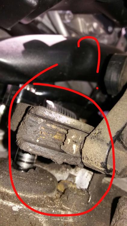

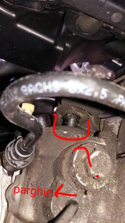

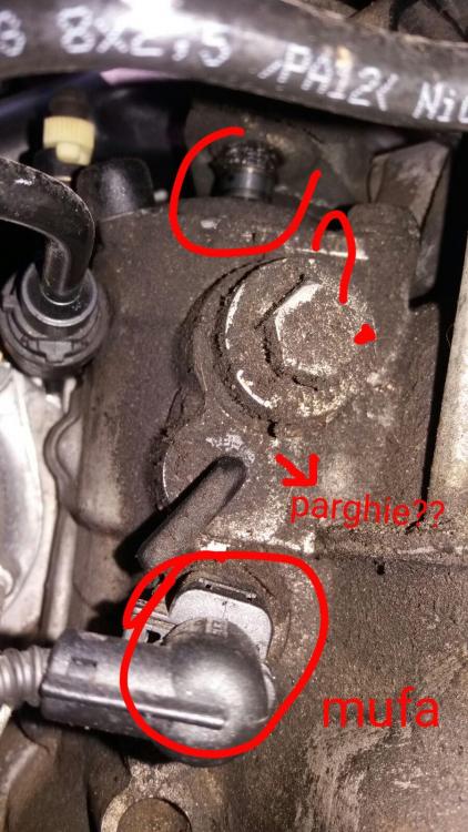

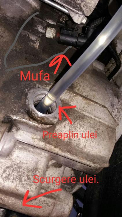

Salutare! Am schimbat ieri uleiul cutiei de viteze (manuala) de la Skoda mea. In urma unor verificari, am descoperit ca tot curge ulei (cred) din partea de sus a cutiei/motorului si nu imi dau seama ce este acolo mai exact. Va rog sa ma ajutati cu sfaturi, pana sa ajung la mecanic (saptamana viitoare, cel mai probabil) Am atasat poze. Este acolo un fel de parghie care se poate misca cu mana foarte usor, un senzor (mufa) si mai sus nu stiu chiar nu stiu ce este acolo. Si nu imi dau seama de unde curge acel ulei.
Multumesc !
mufa este de la contactorul de mers inapoi, iar tija aceea este cautatorul cutiei de viteze.
nu  pierde pe la acel ax, mai degraba cineva a uns din belsug acele patine din ultima poza, sa mearga schimbatorul usor...
