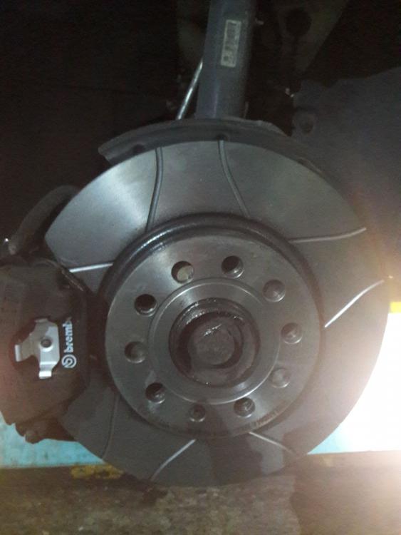

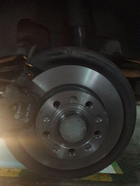

Zilele trecute mi-am facut si eu "update" la frane intrucat discurile cu care am luat masina(SH) erau destul de tocite iar lichidul nu a fost schimbat nicodata (in 3 ani de cand am masina)
Am ales dupa cum urmeaza:
Discuri frana fata Brembo Max (cu aerisire) - 500RON/set
Discuri frana spate Brembo (simple) - 250RON/set
Placute frana fata Brembo - 130 RON/set
Placute frana spate Brembo - 90RON/set
Lichid frana Motul Dot 4 RBF 600 - 108RON/L
Manopera totala 150 RON
Pot sa spun ca sunt foarte multumit de ele, iar pe ploaie am observat ca nu mai au tendinta de "frane ude".
