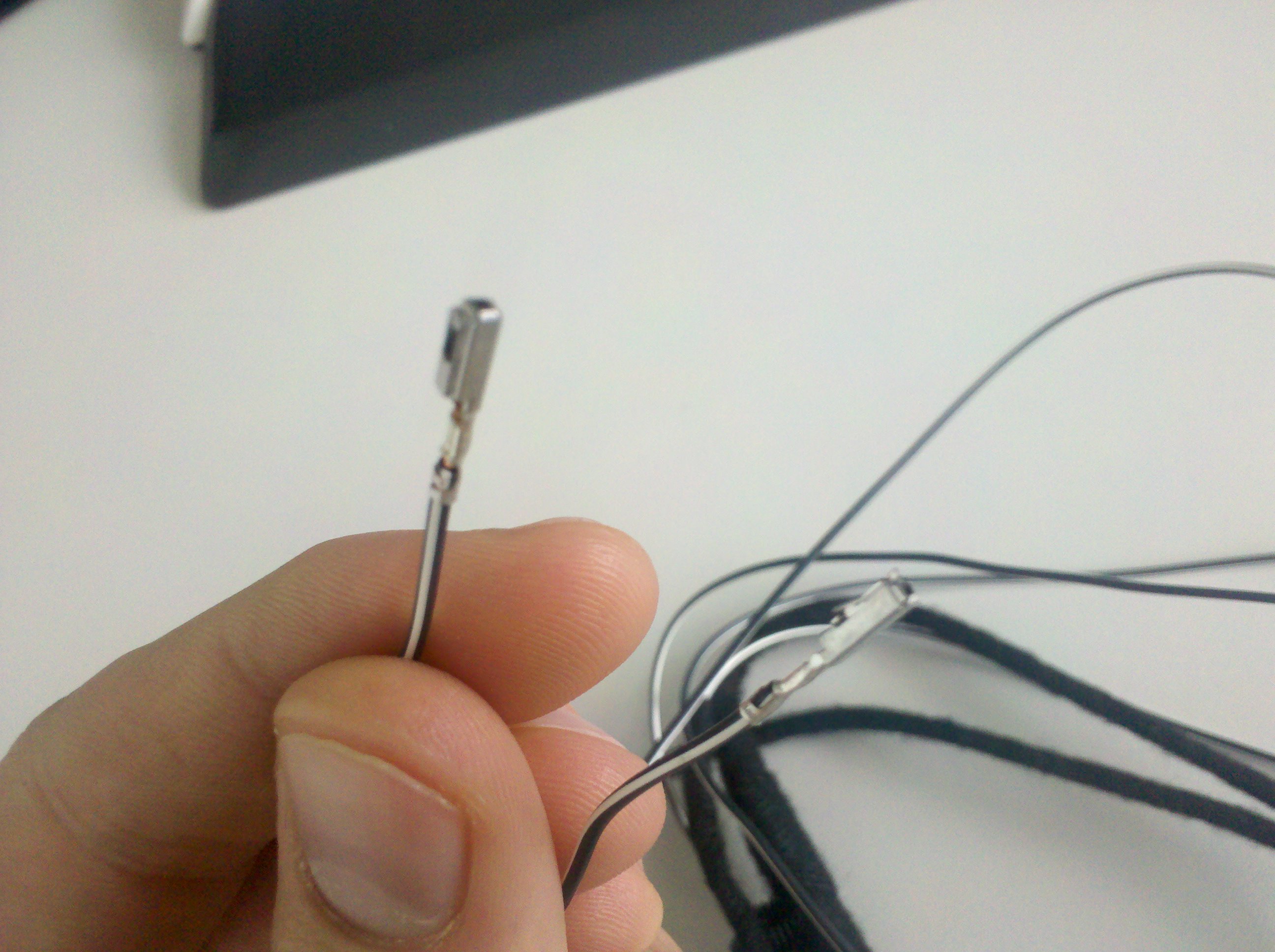

Uitandu-ma la cablu si aducandu-mi aminte ce era in mufa aia parca nu se pupa cu pinii din mufa albastra... au schimbat astia cumva mufa incepand cu my2006?
ori am fost extraordinar de gogoman si nu am montat in mufa corecta :unsure: cred ca voi desface iar stergatoarele si am sa fac o poza si cine stie ce si cum o sa vada...
later edit: oricum parca nu am decat doua mufe in rackul ala de sub stergatoare...
Modificat de kluand
Pinul din mufa de la calc este mama si cel de la mufa de sub stergatoare este tata dar nu sunt pereche.
Da, asa e ce am vazut in mufe... problema e ca ambele capete de fir sunt mama si nu am nici un tata si as mufa eu capatul respectiv dar nu am tipul de pin potrivit (aceeasi problema avuta din start unde am un fir mufat corect doar la un capat...)
post-22061-0-40355900-1305178500_thumb.j
Vezi daca te ajuta extras-ul asta din ETKA sa comanzi la dealer... :icon_thumright:
pini electr.pdf
Modificat de radioman
PDF-ul asta este extrem de valoros dar nu stiu exact care tip imi trebuie (19,21 sau 23)...
trebuie sa desfac stergatoarele doar ca sa ma uit la pini si sa fac o poza. degeaba comandam eu kitul ca tot aiurea imi venea cablul...
imi mananca zile VW si acasa si la servici :offtopic: peste tot dau de ideile lor crete de schimbat chestii total de la un sample la altul...
Comanda-le pe toate 3 caci sunt aprox 50 de eurocenti fiecare, si cand te apuci de desfacut il ai sigur si pe ala care iti trebuie... :icon_thumleft:
pinul din mufa albastra este 000 979 020 E si cel de la calc de coloana de volan este 000979009E
