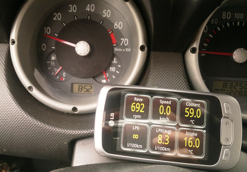

daca s-a mai lovit cineva de asa ceva, cred ca am o problema cu indicatorul de temperatura de pe bord ?
concret, am cumparat o interfata bluetooth ELM327 si folosind o aplicatie de android am inceput sa ma uit la diversi parametri ai masinii.
Cum se vede in poze, problema e legata de indicatorul de temperatura, la o prima poza softul masinii spune 59 grade, desi indicatia pe bord e aproape la 70.

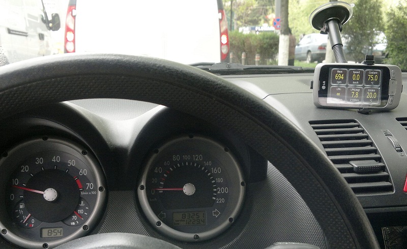

In poza a doua, indicatia pe bord este la mijloc de scala - 90 grade - desi softul spune 75 grade...
In timp, monitorizind softul, am remarcat ca temp ajunge la max 95 grade unde deschide electrocupla si porneste ventilatorul de pe radiator, toate bune si frumoase, temp scade pe la un 80-85, insa nu am nici o miscare pe acul de la indicator, ramine la mijloc aproape de gradatia de 90 grade.
Asa a facut mereu masina, nici nu am sesizat acest aspect pina nu mi-am cumparat interfata, acul ramine constant la 90 grade.
Mie frica ca e defect si daca se va intimpla ceva, vreodata, nu o sa pot sa-mi dau seama daca da in fiert.. pina se aprinde eventual becul rosu.

Este normal stai linistit. La fel face si a mea, se considera ca peste 80 de grade motorul este in parametrii. Si am aceeasi problema cu termocupla de masurare a temperaturii apei la 75 afiseaza 90. Deci stai calm. Drumuri bune!

Probleme trebuie sa-ti faci doar atunci cand creste temperatura peste 120 grade pana atunci stai linistit, instalatia de racire a masinii functioneaza ca o oala sub presiune iar valorile pe care ti le afiseaza sunt normale. Daca vrei sa fie mai rece cumpara un termostat care deschide la o temperatura mai joasa

ok, inteleg ca indicatorul de temperatura primeste alimentare de la calculator, astfel incit variatia masurata pe motor intre 75-95 grade, practic nu este transmisa la bord ( acul ramine constant undeva la 90 grade pe scala ), ceea ce calculatorul considera ca este normal.
o sa incerc proba suprema, o sa scot termocupla de pe radiator si-l las sa se incalzeasca pina la 120 grade, sa vad ce se intimpla. Teoretic, ar fi corect ca la un moment dat acul sa o ia in sus inainte sa aprinda becul rosu. Am dubii ca acul se duce in sus, m-as fi asteptat sa vad o variatie a temperaturii pe indicator, de aici am pornit cu intrebarea mea.

Daca scoti firele din termocuplajul de pe radiator ai sa vezi cum creste temperatura la motor(v-a trebuii sa astepti ceva) implicit si cea de la bord, deoarece nu mai pornesc ventilatoarele. Daca incerci acest experiment este bine sa-l faci doar o data deoarece cresterea temperaturii la motor, peste plaja de functionare, poate duce la arderea garniturii de chiulasa .
lasati mainile asa cum sunt ca sunt bine, acul nu ti a sarit de 90 grade pt ca asa a facut neamtu' , ca sa nu se sperie soferii.
Sunt marci auto care intr'adevar acul de la temperatura este exact. Dar nu este cazul aici :|

Stai linistit, asa trebuie sa arate. Instrumentul din bord arata o valoare medie si nu ia in seama variatii de plus-minus 10 grade. Sa te gandesti ca ai o problema cand o sa oscileze acul in mers in functie de diversi factori, am patit-o eu din cauza termostatului, am zis aici
