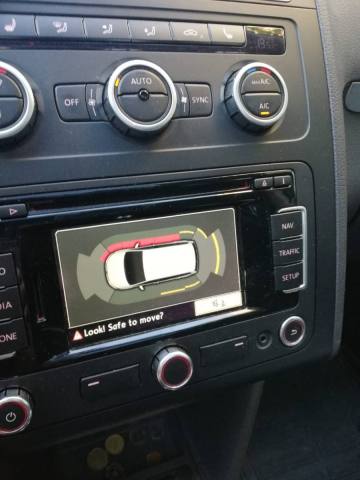

Salutare . Sunt proaspat proprietar de Touran ( an 2014) . Am ceva probleme cu senzorii de parcare, uneori raporteaza ca si cum as avea ceva in proximitate desi nu e nici un obstacol ( de obicei pe ambele laterale ale masinii) . A fost verificata de vreo 2 ori pe tester , scanata cu VCDS si cu OBD 11 Pro nu are nici o eroare . Senzorii i-am sters , sunt curati , am incercat si park assist-ul functioneaza corect si el.   A mai intampinat cineva aceasta problema?
Schimba senzorul care arata obstacol.
  On 19.06.2021 at 7:18, Cervantes a scris:
Expand
Cumpara numai original. In blocurile de masura, poti verifica.  Dupa cum arata, banuiesc ca e lateral stanga fata
