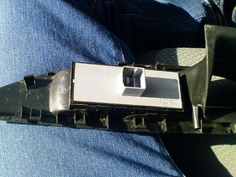

Daca am imprumutat un cablu de diagnoza VAG 908 am gasit acolo un autotest care printre altele reusea sa plieze doar oglinda din dreapta, nu si cea de la sofer.
Mi-a starnit curiozitatea si am vrut sa ma uit la cabluri sa vad daca o fi ceva intrerupt in usa soferului.
Nu am observat nimic intrerupt dar nici nu am insistat cu cautarile din motive de timp.
Daca nu o fi de la vreun cablu intrerupt ma gandesc ca este foarte posibil sa fie din partea electronica care trateaza si butoanele de la geamuri. Imi pare ca e prea multa electronica acolo doar pentru controlu a 4 geamuri electrice.

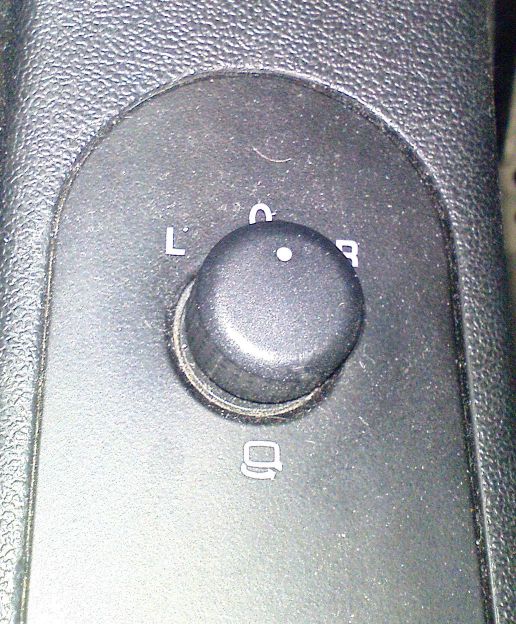

Esti sigur ca ai oglinzi rabatabile electric? Ai pictograma de rabatare pe trimul din consola centrala (langa butonul de reglaj)?
Verifica codingul (apare un pop-up in VCDS).
stegosaurus
Am atasat o poza cu butonu de regla/rabatare a oglinziilor.
@Starchaser poti da mai multe explicatii cum pot verifica codingul si care ar fi codingul corect?
Merci.
post-82454-0-04642900-1304747638_thumb.j
Codingul pe o masina similara cu a ta pe adresa 42, cu oglinzi electrice, rabatbile electric si incazite e 0000176. La tine vad ca e 0000052.
Insa la tine vad ca lipseste pictograma de incalzire (in locul simbolului 0). Oglinzile sunt incalzite?

In lista de optionale ale masinii, oglinziile nu apar sa fie incalzite. Poate ca fostu proprietar a facut el ceva manareala la codari sau a schimbat partea electronica cu butoanele de ridicat geamurile. Mie imi pare ca acolo s-a umbat fizic (am remarcat urme de surubelnita). Poate a montat pur si simplu modulu respectiv de pe o alta masina de la dezmembrari?
