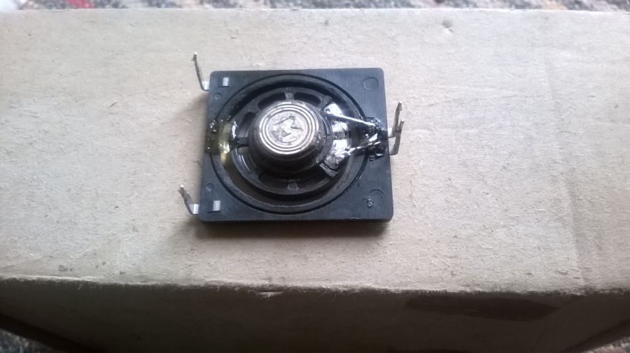

salutare am rezolvat problema cu bordu nu a fost cred nimic defect ma enervasem ca nu-i dadeam de cap si am luat o rezistenta de 300 ohmi legata la 12 v si am anceput sa dau pe la pini circuitelor surpriza a venit cand am ajuns la ci LP2956im pinu cu intrarea dinspre procesor ,an momentul atingerii a pornit bordu asta dupa doua zile jumatede cautari,, acesta fiind conectat la 12v si a mai ramas sa reglez acele sa indice normal cu aceasta ocazie am reparat si avertizoru pt faruri aprinse
post-145758-0-18737700-1418819815_thumb.
post-145758-0-74496200-1418819817_thumb.
post-145758-0-08196100-1418819820_thumb.
