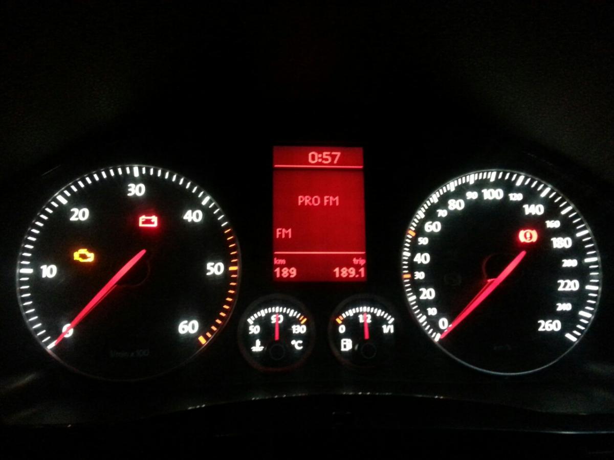

Da eu !!! Si functioneaza tot!! am mutat din ceasurile mele de pe masina carcasa cu butoane cu tot

Vreau sa multumesc tuturor de pe acest forum pentru tot sprijinul pe care l-am avut, pentru ca in final am reusit sa inlocuiesc clusterul cu unul maxidot , am activat si comezile de pe volan merg perfect ! Data de fabricate cluster nou corecta este :22.03.2006 ,iar a celui vechi este 10.01.2006 (deci prima generatie de immo 4). Am scris eu gresit mai sus!
  Pentru codarea immo am folosit  Vag k+can vommander pe care l-am cumparat !
 Stima!

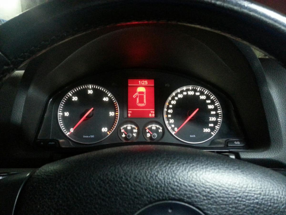

Salutare baieti, am nevoie de cateva sfaturi de la voi. La masina din semnatura vreau sa schimb ceasurile de bord cu unele Maxidot, de exemplu cu  Ceasuri maxidot Golf5 1. 6BSE 2009
Inca nu am achizitionat nimic, si daca aveti experianta ecestei operatiuni va rog sa imi dati si mie cateva sfaturi.
Modelul meu este HL, si are tempomat .
Nu stiu alte detalii de clustere, BC, cluster vers, sau CAN gateway, dar daca este nevoie pot afla.

Imaginea e cu ceasurile tale sau ceasurile pe care vrei sa le cumperi?
Imaginea este cu ceasurile care sunt in prezent pe masina.
