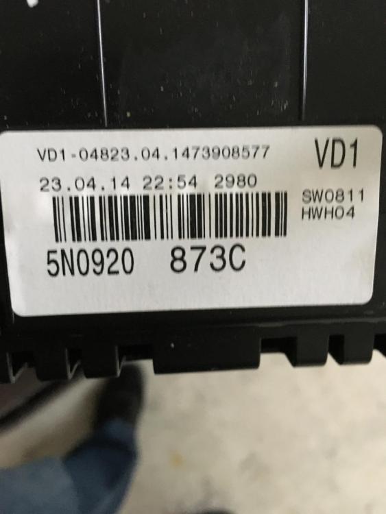

vreau sa pun ceasurile de tiguan 2012
Am făcut Cip la bord și in Ecu ii fac immo Off
am ABS cu terminația k
imi spune-ți va rog ce cod compatibil ABS
sa caut ca sa ma apuc de modificări
canal e cu 5n0, calculator coloana e cu terminația CK
multumesc
