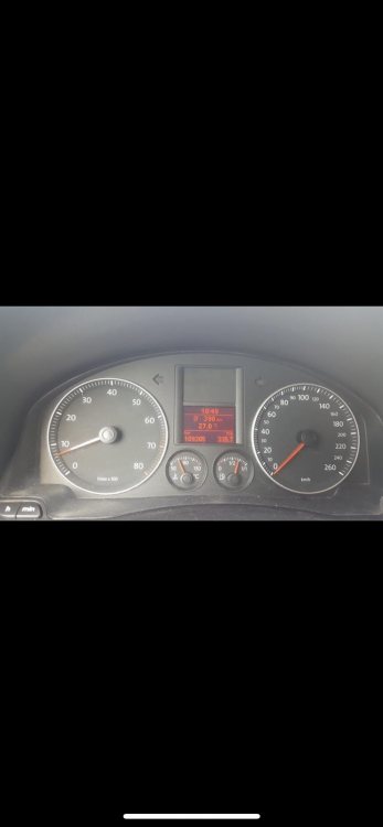

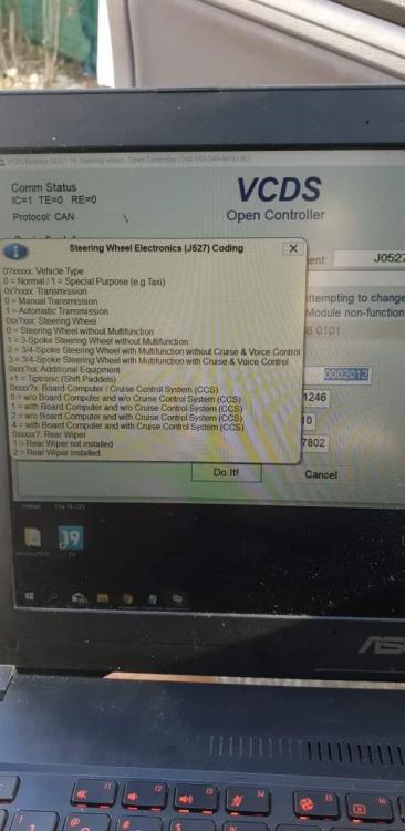

Salut, am trecut si eu de la minidot la maxidot si nu reusesc sa i fac MFD ul accesibil cand apas pe maneta nimic, am schimbat si calculatorul de coloana cu unu highline ptr comenzi volan si centrala electrica cu una high pe 21 de bytes, calculatorul de coloana, l am codat ca in imagine, ce as putea sa i fac sa mearga? Exista ceasuri maxidot care n au MFD ?
Ai volan cu comenzi? Meniul se acceseaza din maneta apasand pe butonul de jos(nu de sub maneta) 2 sec.Poti avea o maneta defecta(se verifica in bloc masuri) sau ceasuri defecte,cu eeprom alterat.Am gasit si ceasuri care in urma adaptarii gresite au pierdut Mfd.
Salut, nu, nu am volan cu comenzi, iar maneta cred ca este buna, tin apasat si nu se intampla nimic, iar cand apas pe butonul reset imi umbla printr-o navigatie aftermarket in meniurile ei din radio in SD si tot asa(si totodata din consum 1 in consum 2) . Probabil ceasurile sa fie problema?( din ce stiu eu, baiatul cand mi le a imperechiat a umblat intr-un cip mic de pe ultima placa a ceasurile si a sters de la 89 pana la 90 si ceva parca cifrele, spunand ca le face "virgine" ) asa gasise pe google
Cum pot sa verific eepromul sau maneta?
Vazusem pe cineva in paginile anterioare in 2013 a dat restore to factory settings la ceasuri(ca solutie), dar acum vcds ul nu mai are optiunea asta sau nu o gasesc eu, ai idee cum as putea face asta?
