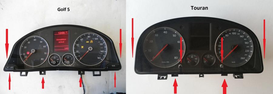

Cele de Touran merg intradevar adaptate pe masina mea (am facut-o deja), dar exista cateva probleme:
  • ornamentul de plastic cu piele nu se potriveste
  • carcasa ceasurilor nu intra perfect in gaura, ramanand pe lateral lufturi
  • nu se potriveste la gaurile de prinde actuale.
  • exista o diferenta si la butoane, cele de la Touran sunt pe mijloc, iar cele de la Golf 5 sunt pe lateral.
In teorie pot cauta un ornament de pastic si piele (cel de deasupra coloanei de directie) de Touran si sa fixez cesurile cu un holzsurub, dar parca as cauta inca ceasuri de Golf 5 sau Jetta. Am incercat sa mutam carcasa cu geam de pe unul pe altul, dar din cauza butoanelor nu se potriveste fizic.

Nu exista nicio problema - se muta carcasa fata de Golf 5, cu tot cu butoane, se muta padurile cu carbon de la ceasul de Golf 5 in cel de Touran (pt a face functionale butoanele), se scot betele.....hihihi... de pe placa de Touran.... se mai decupeaza un pic pe acolo - si o sa fie exact de Golf 5. Crede-ma, am facut de multe ori asta.

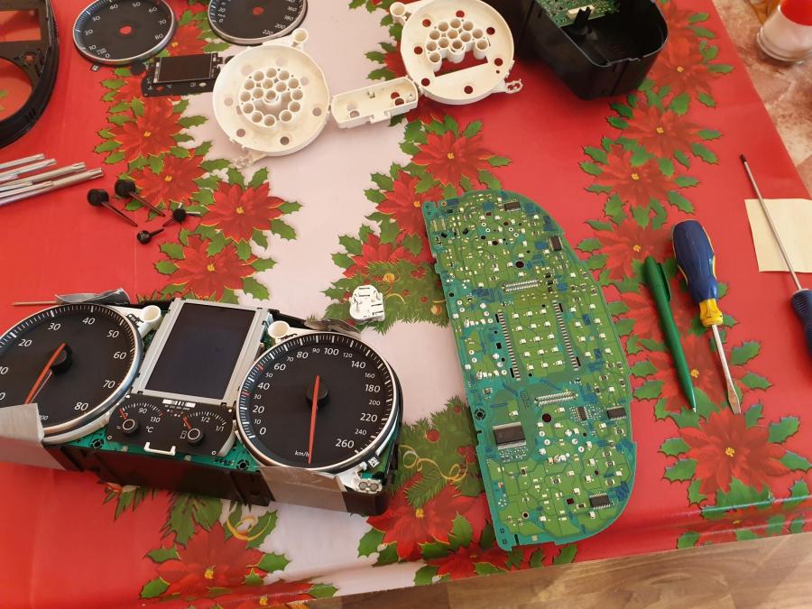

Am facut azi swapul. Am mutat padurile, functioneaza reglajul orei si resetul kilometrajului. Am scos betele, am taiat mijlocul de plastic de la minidot si am montat sagetile de la semnalizare. Totul in regula, a pornit, a citit km si restul chestiilor. Nu se misca acele vitezometrului si turometrului si nu stiu daca cele de la temperatura si litrometru se misca. Cu mana le-am miscat si se misca in limite, adica se opresc atat pe stanga cat si in dreapta. Ce ar mai trebui facut?
Multumesc anticipat pentru raspuns.
Modificat de grp
Cred ca le-ai apasat prea tare si sunt blocate in folie.Incearca sa mai tragi un pic de ele in sus si fa un test pe ceasuri inainte de a le monta de tot.
@spido cu siguranta le-am scos mai brutal :) de aceea am si stricat motorasul de la turometru. Pe care l-am schimbat de la ceasurile minidot. De ce? Pentru ca informatia o gasesti cu pipeta, nu complet! Nu pe forumurile romanesti si nu pe grupurile romanesti in general si in foarte putine cazuri, exista persoane care impartasesc informatia complet celorlati colegi. Ma rog, sunt colegi care fac un ban cinstit din aceste modificari si le vor face in continuare. Dar, pentru ca roata e rotunda si se invarte si mai ales pentru ca nu poti avea cunostinte in toate domeniile, se vor lovi si ei de ce se lovesc si ceilalti.
In concluzie, nu va apucati de mutat ceasuri dintr--o carcasa in alta daca:
  • aveti "doua maini stangi"
  • nu aveti scule
  • nu aveti interfata VCDS
  • nu intelegeti limba engleza
  • nu aveti rabdare
Pentru cei care nu se ocupa cu asa ceva, dar totusi o fac, pentru ca e "simplu" va spun ca acele trebuie readaptate dupa ce le scoateti. Acele se scot cu mare grija, prin rotire nu fortare, pentru ca riscati sa rupeti ceva la motorasul de angrenare si daca nu aveti alte ceasuri, veti ramane fara indicatorul respectiv.
PS: Daca as fi stiu ca e atat de simplu, nu ma mai apucam si procedam ca de obicei unde nu ma pricep si nu ma bag, adica asteptam pana gaseam pe cineva si ii plateam manopera pt schimbare. Un singur cuvant daca l-as fi stiut, nu m-as fi apucat si acela ar fi fost "readaptare"... Operatia este simpla pt cei care au mai facut-o de doua sau mai multe ori, pentru restul poate fi complicata si costisitoare. O zi faina tuturor.
