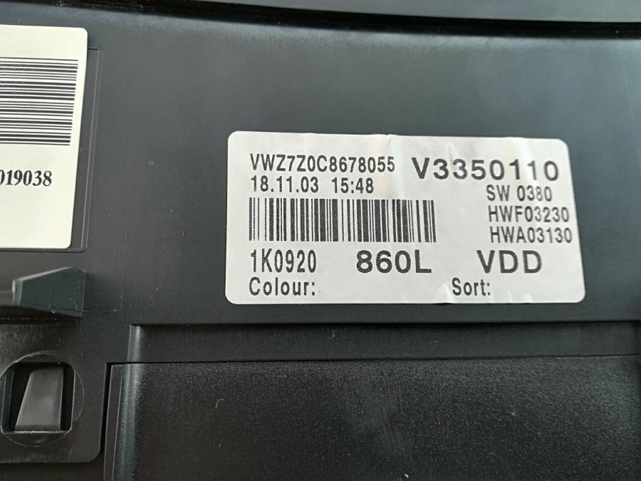

Detin un Golf 5 fabricatie 2004 cu aceasta problema, ecranul minidot nu mai funcitoneaza corect cand se incalzeste si nu mai afiseaza nimic. As avea doua variante, sa cumpar un Maxidot si sa fac plug & play sau sa repar ecranul ceasurile pe care le am deja?
Am volan in 3 spite din piele pe masina, deci cred ca e un calculator de coloana midline ( cel putin asta cred eu ). Daca cumpar ceasuri noi cu Maxidot, trebuie sa recodez ceva la ele sau pur si simplu sunt plug and play? Risc sa nu imi porneasca masina?
p.s. Am citit ultimele 5 pagini din post, cele mai recente dar inca nu sunt lamurit 100% si de asta adresez aceasta intrebare. Am atasat si o poza cu codul ceasurilor actuale.
Multumesc !
Daca schimbi ceasurile-da..nu va porni.trebuie adaptate pe masina cele noi.
Calculatorul de coloana ramine acelasi..cu aceeasi codare.Doar daca vrei sa treci la volan multifunctional se schimba.

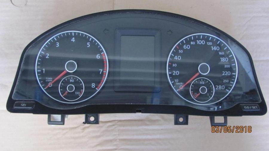

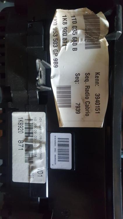

Am si eu o intrebare ,daca se potrivesc ceasurile de Scirocco pe Jetta (benzina),
am gasit pe net niste ceasuri cu codul 1K8920871 .As vrea sa stiu daca sunt red sau white (n-am gasit o informatia asta).
Vreau sa trec la ceasuri albe,si de aceea apelez la dumneavoastra.
Multumesc si vaurez o zi frumoasa !
sunt alb/rosii
Buna ziua ,am uitat sa atasez si o poza cu fata ceasurilor.
