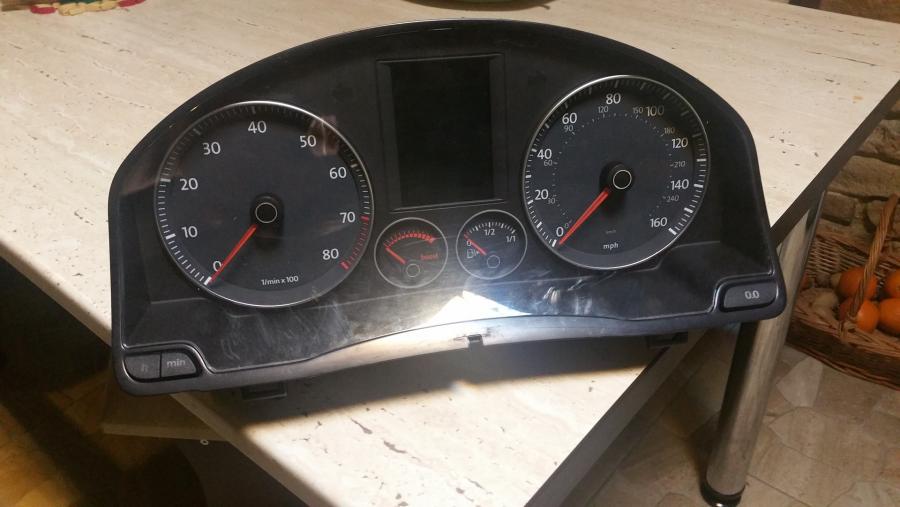

Salutare, in nestiinta de cauza, dorind sa pun bc, am cumparat niste ceasuri care sunt mai ciudate (atasez poza). Intrebare e: pot sa le fac in asa fel in cat sa mearga pe 1.6i ?
Ar trebui sa mearga, doar ca vitezomentrul este si in mile si in km, iar indicatorul de boost nu va functiona pe motorul tau pentru ca nu are turbo. In rest sunt ceasuri de benzina, cel mai probabil luate de pe un G5 GT.
Pentru a face swap-ul ai nevoie de codare de chei/immo si adaptare km.
Se poate face cumva ca ceasul de boost sa fie normal, temperatura ?
Nu cred ca merge fara sa modifici firmware-ul din cluster... Deci nu prea.
Multumesc. Mai am o intrebare: niste ceasuri cu manete si modul coloana din 2004 merg pe o masina din sf 2005 ?
calculatorul de coloana, putem zice daca merge - doar daca vedem codurile acestora. Cel din 2004 este type 1, cel de la sfarsitul lui 2005, poate sa fie type 2 - ceea ce presupune si inlocuirea spirei volan, ca sa mearga.
