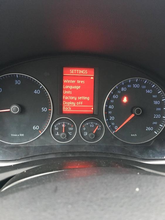

Nu pot accesa MFD deloc asta e problema.
asta a fost si problema inainte sa schimb ccm.
pot sa umblu trip/range etc, ce faceam si la minidot. ceasurile pornesc cu ,, vw information system" dupa imi afiseaza in loc de ceas MFD si pe urma apare si ceasul. dar up/down/reset long press nu fac nimic.

defineste corect ? nu am erori pe el. rain closing merge. si confort meniu e activ. nici cu dezactivat nu merge... nici macar optiunea de Language nu trebuie sa mearga daca restu nu merg ?

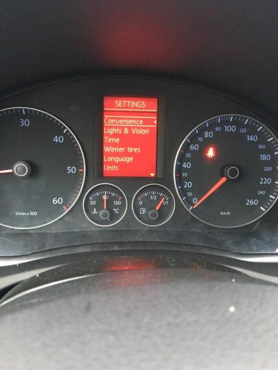

@F l o r i n & @Torque fixed my problem.
Am incercat Cluster reset, adaptation ch 00, inclusiv scos de siguranta etc ... nimic.
In momentul in care am schimbat Central Convenience eu l-am recodat asa cum a fost cel vechi. Cel putin la bifele care se regasesc pe ambele module.
Din plitiseala am debifat ,,Deschiderea Trapei din telecomanda" gasisem intr-un post pe forum ca VW nu recomanda sau suporta asta.
Acum merge ... de ce nu inteleg. Doar pentru o singura bifa ? La autoscan nu a iesit niciodata eroare pe Cent. Conv
