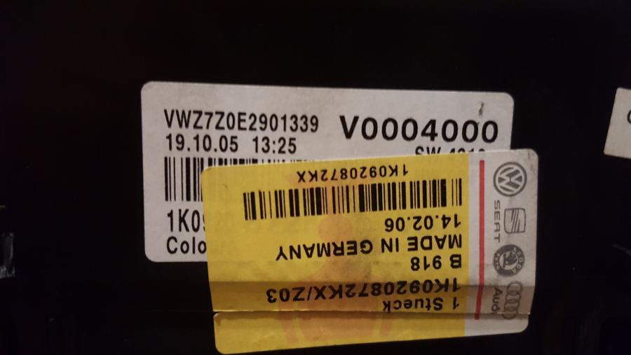

Salut! Am un golf 5 1.9 tdi fabricat pe 01.06.2006
As vrea sa schimb ceasurile, momentan am cu minidot si am problema cu caldura si cu afisajul.
Le-am desfacut intr-un timp, cand am dat bordul jos insa nu m-am uitat la data fabricatiei, de pe ele.
Am maneta cu butoane si tempomat si o interfata de vcds oem (zic eu), daca ajuta cu ceva.
Inafara de ceasuri, cu ce trebuie sa ma mai pregatesc?
Atasez doua poze cu immo si vdo.

indiferent de anul de fabricatie, se rezolva.... doar ca solutia poate sa fie mai complicata, daca cumperi modul dupa 2006....pana in 2009.
daca iti cumperi cum ai tu, pana in 2006 - immo 4 - e mai usor.
Automat trebuie facuta adaptarea acestora pe masina, scris cipuri chei, scris km....

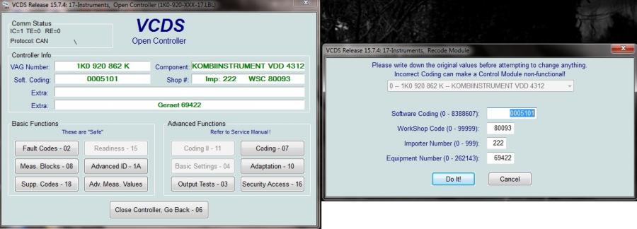

Mersi de raspuns. ok wiki de imperechere l-am gasit dar acum mai am o intrebare. daca citesc ceasurile cu Can Comander imi vede pin 1412 sa zicem. daca intru la security imi da access denied. cumva pinul care il vad eu este pe immo si nu pe ceasuri ? intreb asta pentru ca am incercat sa intru in adaptation sa incerc sa setez acele aprinse odata cu contactul. cele 3 coduri cu 13... de pe net nu functioneaza.
Da, chiar daca ai clusterul cu tot cu cip-uri trebuie sa faci imperecherea cu ECU. Dumpurile difera deci nu poti sa faci clonare, poate sa inlocuiesti partea de immo din ECU cu cea de pe instrument cluster.
ce legatura are pin-ul cu security si cu acele/ceasurile ?
Adaptarea se face pe 25-Immobilizator
Mai exact am incercat urmatoarea schema:
[17 - Instruments]
[Login - 11]
introduceti codul 11463 sau 01283 sau 13861 pentru a activa adaptarile speciale
[Do It!]
[Adaptation - 10]
introduceti valoarea numarului canalului ales:
canalul 19 : modul de iluminare a bordului (indicatoare si scala)
Nu a functionat cu nici un cod de mai sus. Drept urmare am zis sa incerc cu pin-ul ceasurilor. Dar asa cum am intrebat mai sus nelamurirea pe care o am eu este urmatoarea: pinul extras din ceasuri se foloseste pentru cluster sau pentru immo canalul 25  ?
ti-am scris mai sus.... pe 25-immo
