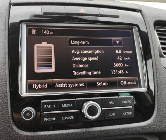

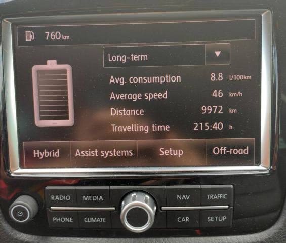

Media la mine e de 8.8 batuta in cuie
Captura din ultimii 5.660 km si din alti 10.000 anteriori
Cel mai jos am avut perioada asta 6.3 la un drum relativ liber spre Sibiu pana la Talmaciu unde s-a aglomerat tot si s-a mers bara la bara

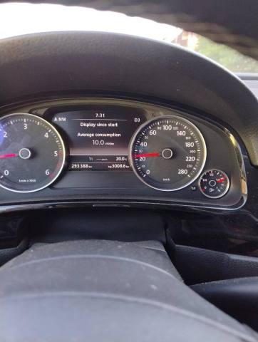

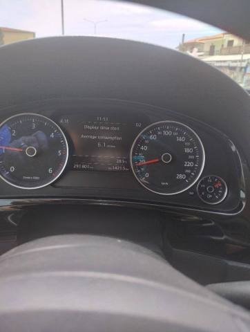

Nu inteleg de ce uneori computerul de bord afiseaza un consum eronat, in cazul meu mult mai mic decat realitatea. Ati patit? (nu am un condus sportiv, conduc normal).
Mentionez ca plinul il fac de la aceeasi pompa, pana in momentul in care sare pompa.
Ultimul drum de 268KM in oras am avut 10,6L/100km consumul iar 10,3L/100Km in bord ceea ce este ok.
Dar sunt cazuri in care am 9,7L/100KM in bord si 11,8L/100KM real, chiar si pentru drumuri lungi. Cel mai eronat consum a fost unul de 7,7L/100KM in oras noaptea in decursul a cateva zile, cand realitatea era undeva la 9,8L/100KM.
Trebuie sa mentionez ca am inlocuit de putin timp si sunt noi: EGR + Racitor, Sonda Lambda, DPF.
Injectoarele sunt in parametrii, revizia am avut-o saptamana trecuta (totul la reprezentanta).
Am ramas cu aceasta pura curiozitate.. De ce uneori computerul de bord exagereaza si arata un consum mult mai mic fata de realitate, si daca v-ati lovit si voi de acest lucru.
Va multumesc si va doresc drumuri bune, sanatate si multi KM fara probleme tehnice sau de alt fel !! 🙂
Consumul in oras nu poate fi redat corect decat la pompa
Faceti un experiment :
- porniti masina si setati sa va arate consumul mediu de la pornire
- porniti
- veti vedea un consum afisat initial .. urias , ceva de genul 40L/100
- pe masura ce mergeti , consumul mediu afisat scade si tot scade
- doar dupa minim 10-20 km de mers consumul mediu afisat se stabilizeaza
- nu veti putea sa stiti ce consum mediu ati avut real in primii 5 .. 6 .. 7 km de ex
Pai .. unde mergeti atat in oras fara sa opriti ?
Opririle si pornirile dese cauzate de mersul in oras , la fel traficul , semafoarele , etc afecteaza acuratetea consumului afisat pe bord
Diferenta de consum dintre afisaj si real va fi cu atat mai mare cu cat ati avut drumuri mai scurte si mai dese in oras
Cine vrea sa stie consumul real in oras doar la pompa
Nu ca ar mai conta cat consuma masina asta in oras
@Thrace ai modelul cu 100L rezervor cel cu webasto?  Daca raspunsul este DA :
Am citit in trecut de problema similara pe alte site-uri si a a avut la baza senzorul de nivel de la rezervor care indica valori diferite /eronate deoarece "agatza" . ( nu mai stiu sigur daca cel din dreapta sau stanga)
 Consumul este calculat dinamic , pe valori injectate si este ajustat periodic la valorile din rezervor , astfel se determina valorile de "consumat" si "de alimentat" .
O privire merita aruncata sub bancheta spate sa nu fie macar umed , oricum nu cred ca vezi mufele de mocheta .
@Doomy exact, modelul cu rezervorul de 100L si webasto. M-am gandit ca ar fi ceva legat de senzor si iti multumesc pentru ca ai punctat asta. Totul pare in regula in spate. Oricum, in ultima perioada dupa schimbarile mecanice totul s-a mai stabilizat iar consumul real are o eroare de maxim 5% pentru drumuri externe si pana la 10% in oras (se pare ca la mine diferenta mare era de la DPF care injecta constant). Ultimul consum real a fost de 7,6L/100km pe drum extern in timp ce bordul indica 7,4L/100km - 300+km realizati Sofia - Giurgiu.
@tavitara Multumesc, intradevar toate opririle si pornirile din oras modifica acuratetea consumului mediu iar asta se vede clar. Evident.. e o masina de 2,3+ tone cu rezervorul plin iar pornirile de la semafor sunt cele mai mari consumabile. Mersul constant in afara evident este aproape de realitatea consumului indicat in bord.
Per total, lucrurile par in regula acum dupa ce am avut cateva drumuri externe dupa micile schimbari mecanice iar daca cineva are semne de intrebari legate de consum sau pare mare, ar fi de preferat ca primul lucru de verificat sa fie DPF-ul si cat de des intra in regenerari si de ce intra prea des. Al meu se pare ca era pur si simplu invechit iar senzorul il considera "plin" si injecta constant pentru a-l curata. Acum cu cel nou nu mai intra in regenerare, sau daca intra, intra foarte rar sau deloc daca am drumuri externe si isi face regenerarea pasiva. Sa nu uit ca aveam o fisura in admisia ce intra in turbina deci masina pierdea si ceva presiune ceea ce modifica si consumul, ulterior am inlocuit si admisia.
