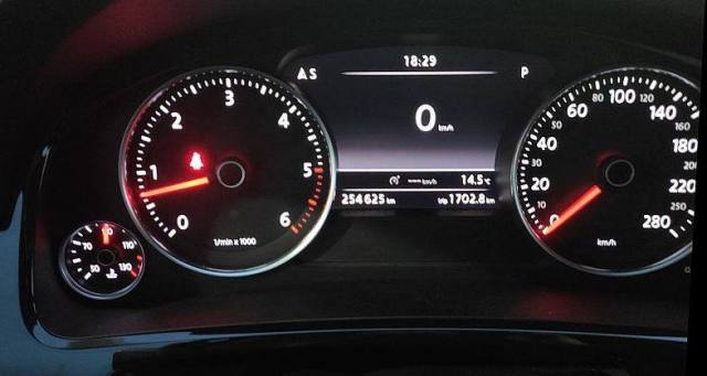

- cand am alimentat data trecuta am avut 253.876 km
- azi am ajuns la benzinarie
- am facut poza cu nr de km din bord - 254.625 km

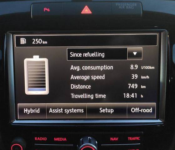

- am facut poza cu consumul si nr de km indicati de la ultima alimentare
- am alimentat azi cu 71.36 L pana la primul click , la aceeasi pompa , aceeasi benzinarie
- acum ca am terminat treaba pe azi , am facut calcule :
253.876 minus 252.919 = 749 km de la ultima alimentare = exact asa arata si pe afisaj
apoi cea fara de care nu se poate trai = regula de 3 simple
daca la 749 km am consumat 71.36 L , cat am consumal la 100 km ?
100 x 71.36 = 7136 impartit la 749 = 9,5 L / 100 km
- cat indica pe afisaj ?
8.9 L / 100 km
- cate este eroarea la 750 km parcursi ?
0.6 L / 100 km

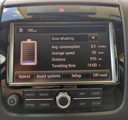

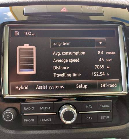

Ultimul plin si long term pe ultimele 4 luni
S-a cam fixat consumul la 8.4 ~ 8.5
Mai mult pe modul Sport conduc acum , preponderent extern

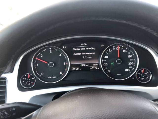

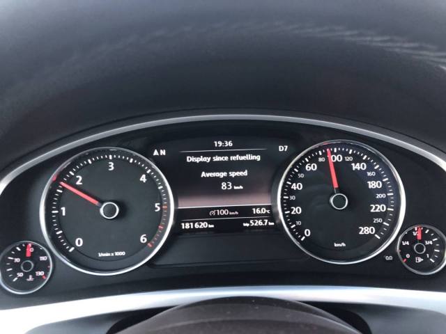

8,33 L/100Km am scos si eu la ultimul plin, 90% pe judetene. Asta calculat de la plin la plin, pe bord imi arata 5,7L/100Km. Probabil se poate calibra din VCDS.
886464946_Photo25_04.2021193006.thumb.jpg.23afbfe09332b2831f97f746f3ee6a6f.jpg762201377_Photo25_04.2021193628.thumb.jpg.7e17933fd8e4bbb1f2a247e39c038b10.jpg
F l o r i n
Da, se poate face o mica ajustare
