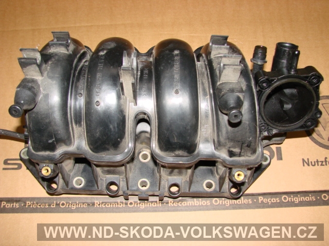

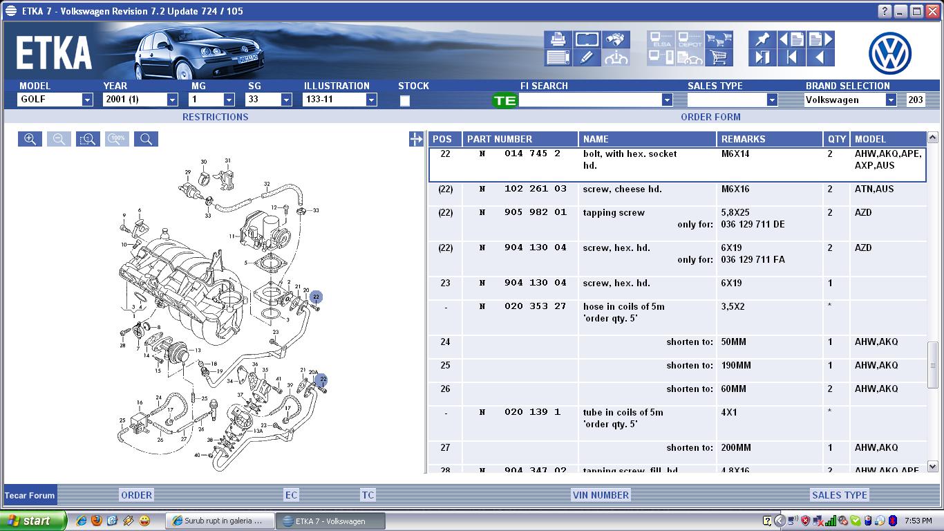

Despre surubul marcat in imagine e vorba. Este un surub de 5.8mm. Destul de mic pentru manevre. Imaginea nu e chiar reala. Surubul ala se prinde chiar in galeria de admisie, nu exista piesa aia intermediara nici la AZD nici la BCB. E de incercat si varianta cu extractor, toata smecheria este sa dau gaura in el fara sa stric filetul de pe margine.Am mai vazut pe un site ca pot sa fortez un hexagon in gaura respectiva.

pai surubul ala din cate se vede vine in flansa in care intra corpul clapetei, si se detaseaza de pe galerie :huh: Of cand recomanda cineva pe forum cand se curata clapeta trebuie sa se dea jos sa se curete etc...era mai simplu sa o cureti cu motorul pornit si spray in nas.
Flansa ti-o da ca piese de schimb,deci logic nu e corp comun cu galeria,doar trebuie sa scoti flansa si in ea faci operatiunea..ma si miram ca galeria de admisie e de plastic si nu realizam cum vine prinsa conducta de la egr in ea..
Pai zice omul mai sus ca acea piesa cica nu este...
Am scris in postul meu dar mai scriu o data. DESENUL E GRESIT. Nici la motorul meu AZD nici la acel BCB nu exista acea flansa intermediara intre galerie si clapeta. Clapeta se insurubeaza direct in galerie. Nici macar acea garnitura (5) nu exista, exista o garnitura tip inel care sta intr-un sant din corpul galeriei. De aici si indoielile mele cu privire la demontarea galeriei avand ca reper doar desenul asta. De asta scriu aici.

schema din etka nu are nimic..e buna.Tocmai ca asa iti si da ca flansa nu vine pe bcb si azd.Deci tie practic conducta de la egr iti intra direct in galerie.Avand in vedere ca galeria e de plastic...cred ca 3 sa te apuci so demontezi.Nu vad cu poti scoate restul de surub de acolo.Oricum are turnat in ea o piesa de legatura de fier mai mult ca sigur.
Pai asta ziceam si eu, ca nu am acea flansa. Bine, nu e gresita schema, e inaplicabila doar. Lista din dreapta e corecta. :))
