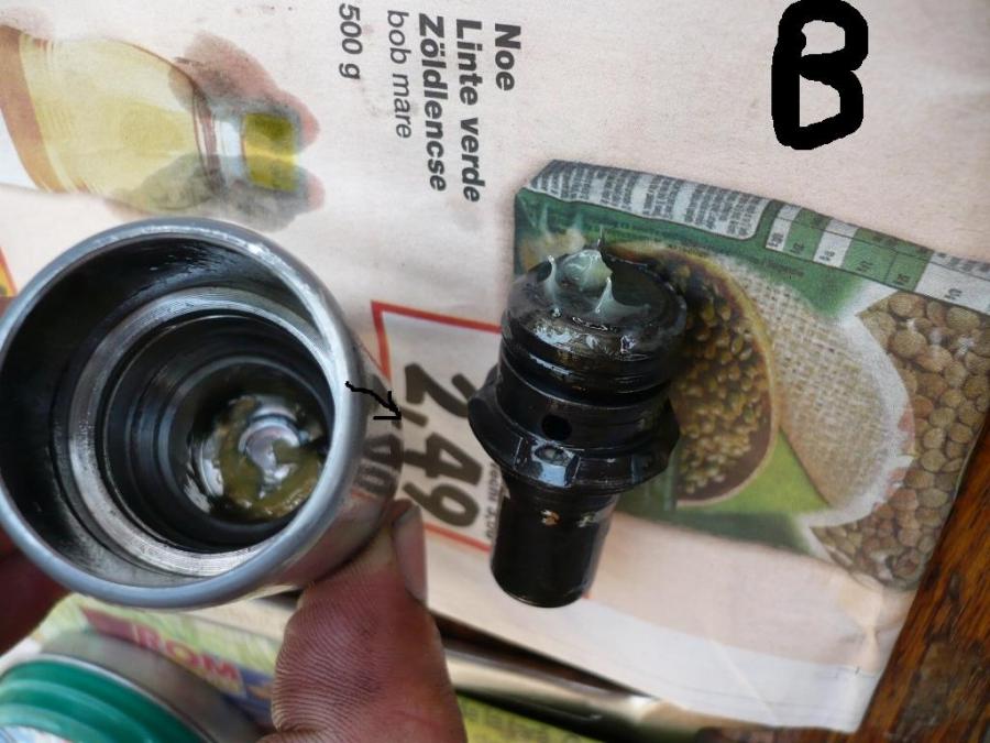

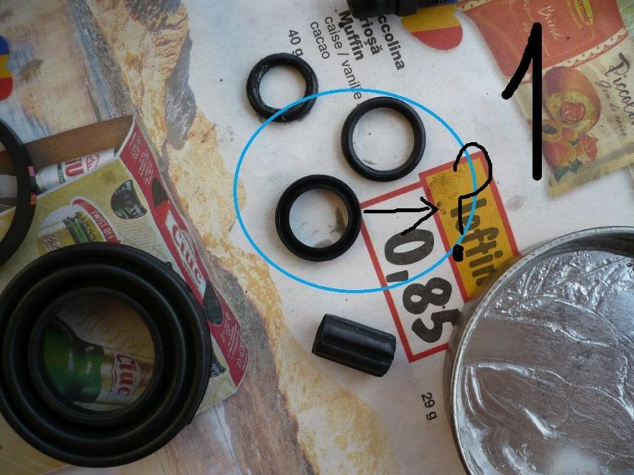

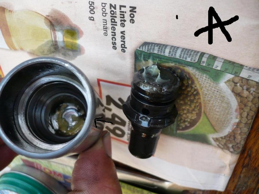

salut care ma poate ajuta si pe mine?garnitura din poza 1 se va monta cu "c-ul" intdreptat ca sageata din poza "A" sau ca in poza "B"?
Citez din tutorialul meu: "Din fabrica pe acel mecanism intern pistonului a fost pus un oring, dar in setul de reparatie vine o garnitura de tip pompa de frana, care se orienteaza cu deschiderea catre interior"
Cand am scris interior m-am referit la etrier.
Link cu tutorialul: https://vwforum.ro/topic/120618-diy-reconditionare-sistem-franare-etrier-fata-etrier-spate-si-pompa-de-frana/
multumesc,asta nu intelegeam,interiorul etrierului sau al pistonasului
