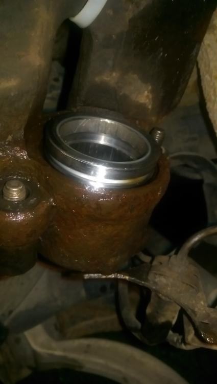

Vreau sa schimb setul de reparatie etrier spate si m-am blocat la o problema, nu pot scoate mecanismul intern din etrier, banuiesc ca sunt si in el garnituri fiindca in set am multe, cred ca e tinut de siguranta de tip C pe care am incercuit-o in poza atasata, dar din 3 clesti de sigurante nu ajunge nici unul la ea fiind foarte adanca.
Am mai dat jos de pe ax maneta din spatele etrierului pe care vine cablu de la frana de mana, dar nici aici nu stiu cum se schimba acea garnitura, si daca trebuie scos inainte mecanismul intern de care ziceam mai sus.
Orice lamuriri sunt binevenite, multumesc.

Am reusit sa scot garnitura de praf de la axul franei de mana

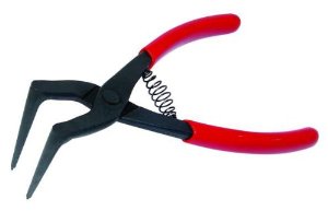

Pentru a schimba oringul axului franei de mana e nevoie sa se scoata mecanismul intern al etrierului, dar e nevoie de un cleste de sigurante la 90 de grade si lungimea de 5 cm.
