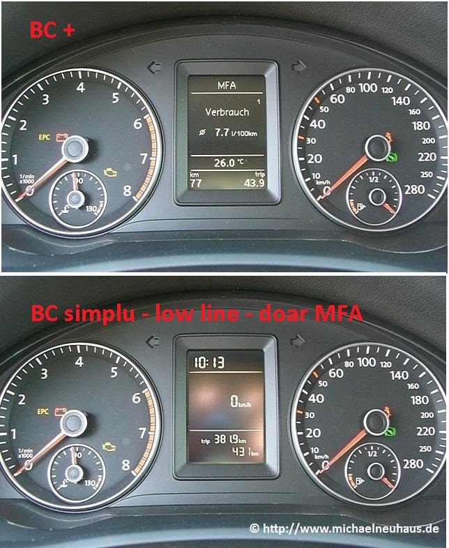

Care este diferenta intre BC si BC+?
BC+ - cum ai tu, eu, etc.... cel care preia informatii suplimentare, meniul convenienta, navigatie, telefon, PLA, etc..... pictograma cu masina cand deschizi usa....
BC simplu - MFA .....si atat.
ti-am atasat poze, sa vezi diferenta optica dintre cele doua.
