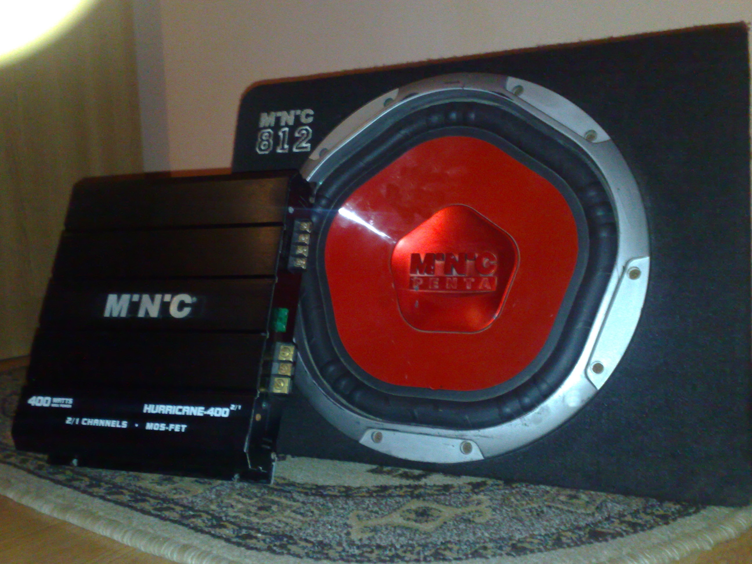

Astazi le-am montat am facut exact cu mi-ai spus blind se aude beton :Driver: Sunt foarte incantat instalarea mi-am facut-o singur...
Uite asta mi-am montat! :rolleyes:
