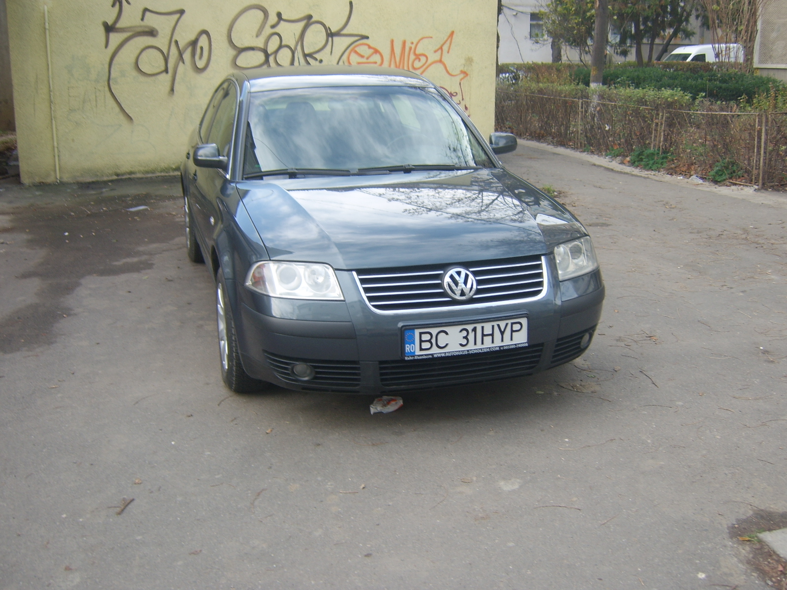

E NORMAL SA TREPIDEZE PARTEA DIN SPATE A MASINII LA VITEZA DE 160 KM ?AM UN PASSAT DE 131 CP ?

Cat desre problema cu masina...poti dezvolta subiectul cu detalii, sunt foarte importante. Remedii sunt mai multe, de la cele simple pana la cele mai complicate. Jante lovite, cauciucuri cu probleme, chiar si mult noroi pe interiorul jantei, geometrie, lovituri in respectiva zona, bucse si tot asa. Numai ca posteaza unde trebuie si in masura cunostintelor sau experientelor personale poti fi ajutat sau indrumat.
Sa dezmortim un pic situatia, uite un raspuns la intrebarea ta: nu, nu e normal sa trepideze partea din spate a masinii, indiferent de viteza, motorizare sau de cine o conduce rolleyes.gif

problema poate fi din cauza jantelor strambe ,neechilibrate sau vreo galma sau un cauciuc stramb !
are dreptate silv33r...eu am patit asa din cauza unei jante care nu era echilibrata.
