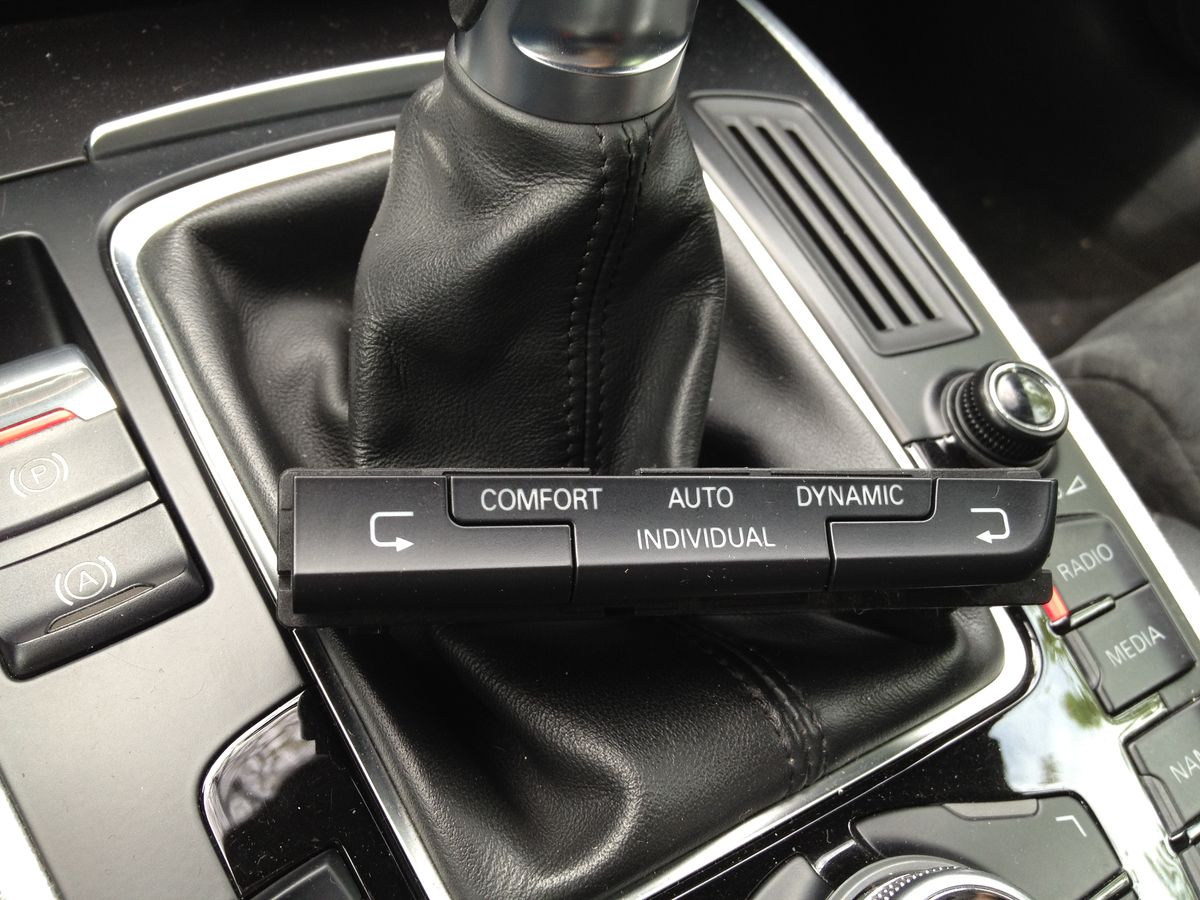

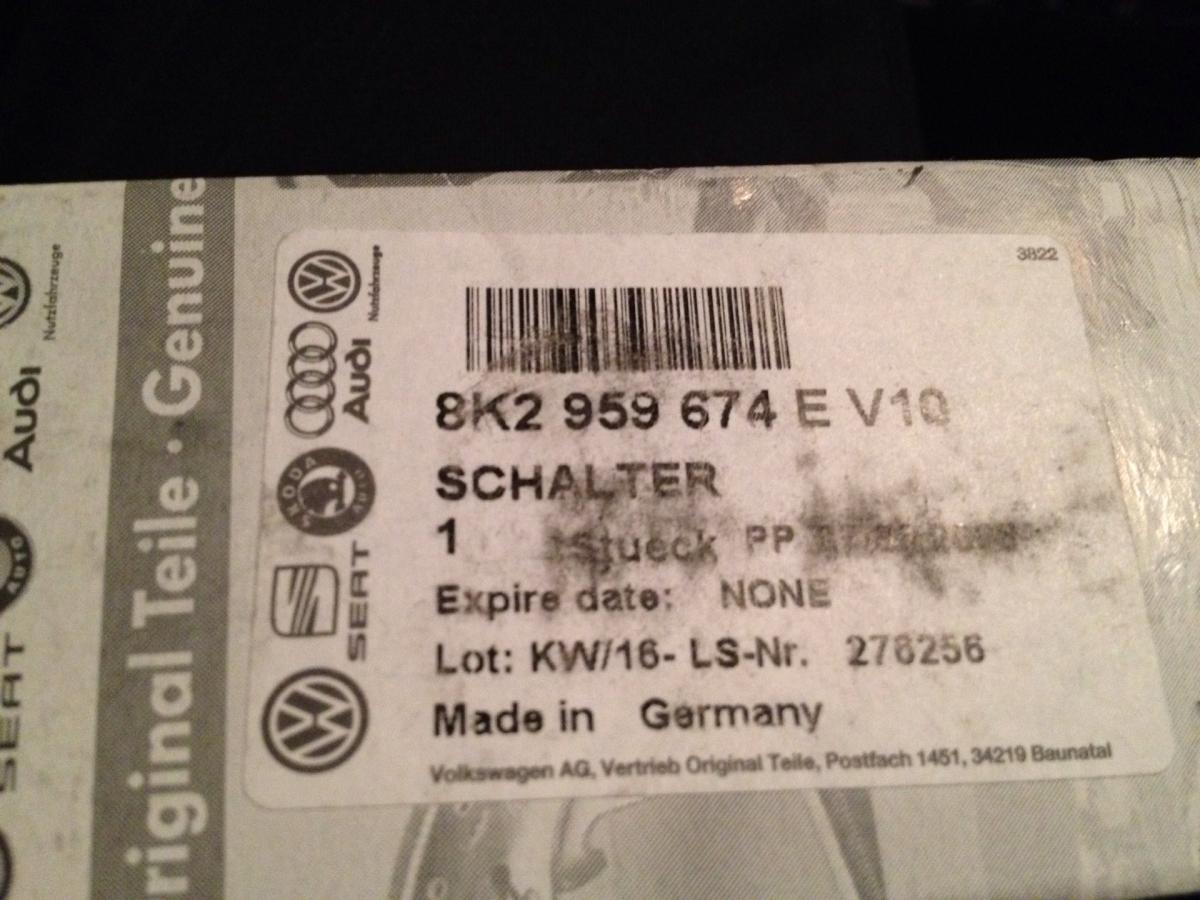

8k0 959 855 B V10 :)
  On 19.04.2012 at 9:09, JUG a scris:
Scrie V10 pe cutie, deci sunt cheile de la un S6/ S8/ R8 :))
Radu, ai avut probleme cu cele vechi?

post-1533-0-26323100-1334842945_thumb.jp
  On 19.04.2012 at 13:42, Razvan_SPD a scris:
Ai avut probleme cu cele vechi?

Foarte multe detalii frumoase! Specific tie! sa te bucuri de ele sanatos! :icon_thumleft:

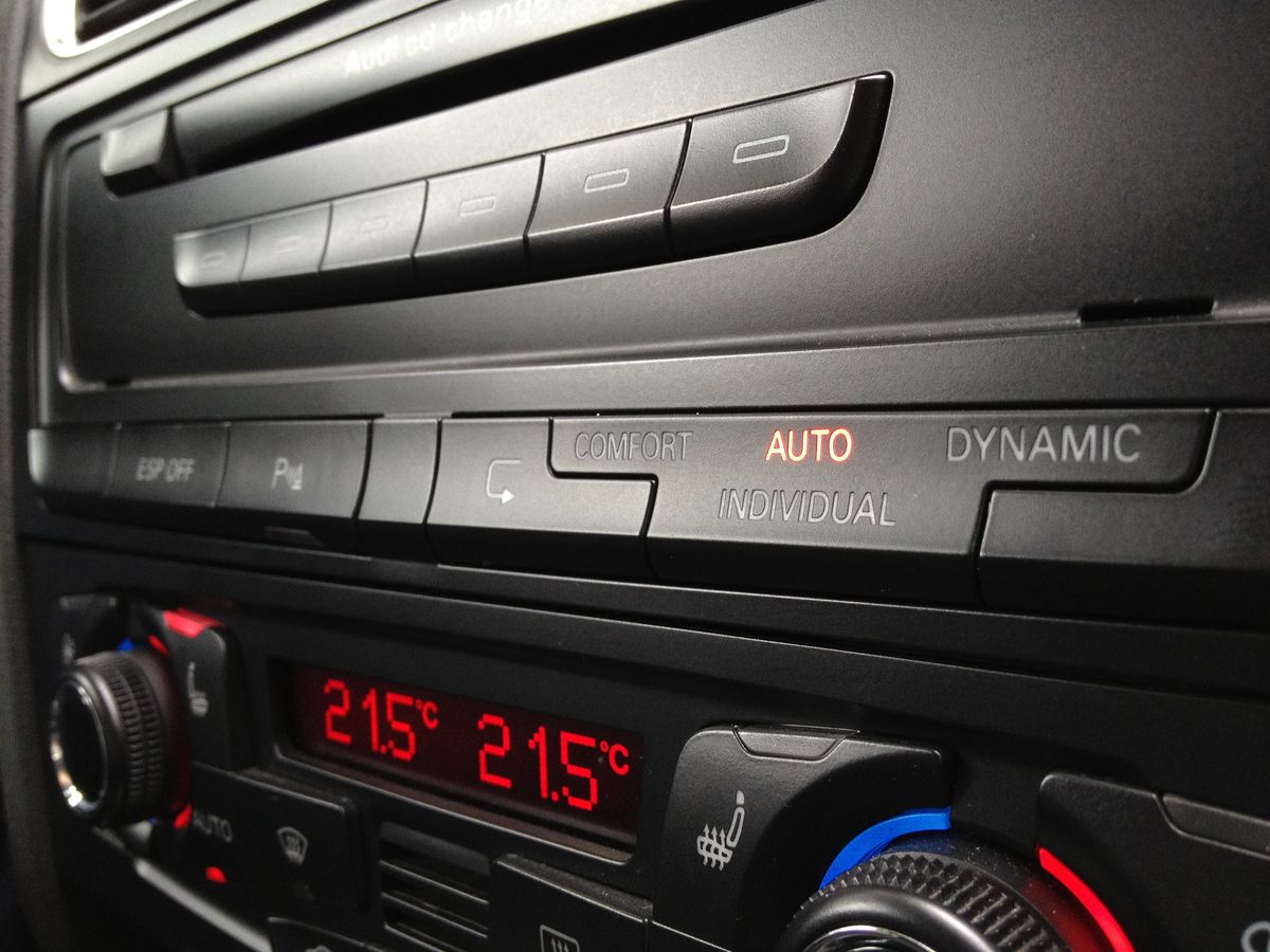

Se poate activa doar din soft, nici macar nu e obligatoriu butonul, s-ar putea controla doar din MMI. Va functiona pentru "engine" si "steering"
Ca sa faci si suspensia iti trebuie niste amortizoare mult mai destepte si ar costa vreo 1000 de euro lejer o astfel de investitie ...
Am si eu niste intrebari acum daca tot mi-ai luat-o inainte cu acest retrofit :)
1. imi poti da un cod si un pret pentru comutator ?
2. va trebui sa muti acum butonul de ESP si cel de activare a senzorilor de parcare in partea dreapta. Vor trebui comandate alte butoane pentru partea dreapta sau merg tot alea ? ( te intreb asta pentru ca din cate am citit eu pe audienthusiasts.com ar cam trebui alte butoane dar poate ai descoperit tu altceva )
3. cand conectezi butonul de ADS la computere daca poti face cat mai multe poze ar fi perfect ..
4. ai facut deja activarea din soft ? simti ceva diferente ?
Felicitari si tine-o tot asa.

O sa le iau pe rand:
1. 250 RON, n-am acum codul, e in masina... dar poti sa-l iei direct de la volksman, stie despre ce e vorba, l-a cautat pentru mine :) O sa notez codul oricum si-l trec aici.
2. Nu trebuie sa mut ESP si PDC pt ca am fost baiat destept si-am luat butonul de ADS pentru RHD ;) Asa ca vine in partea dreapta, exact unde am eu loc gol.
3. Iti dai seama c-o sa fac :)
4. N-am facut inca activarea, sper w/e asta. Am mers insa cu ADS stock si diferentele sunt majore. De asemenea, am un prieten care a facut deja acest retrofit si mi-a zis ca acum functioneaza ca si cum ar fi fost pus din fabrica.

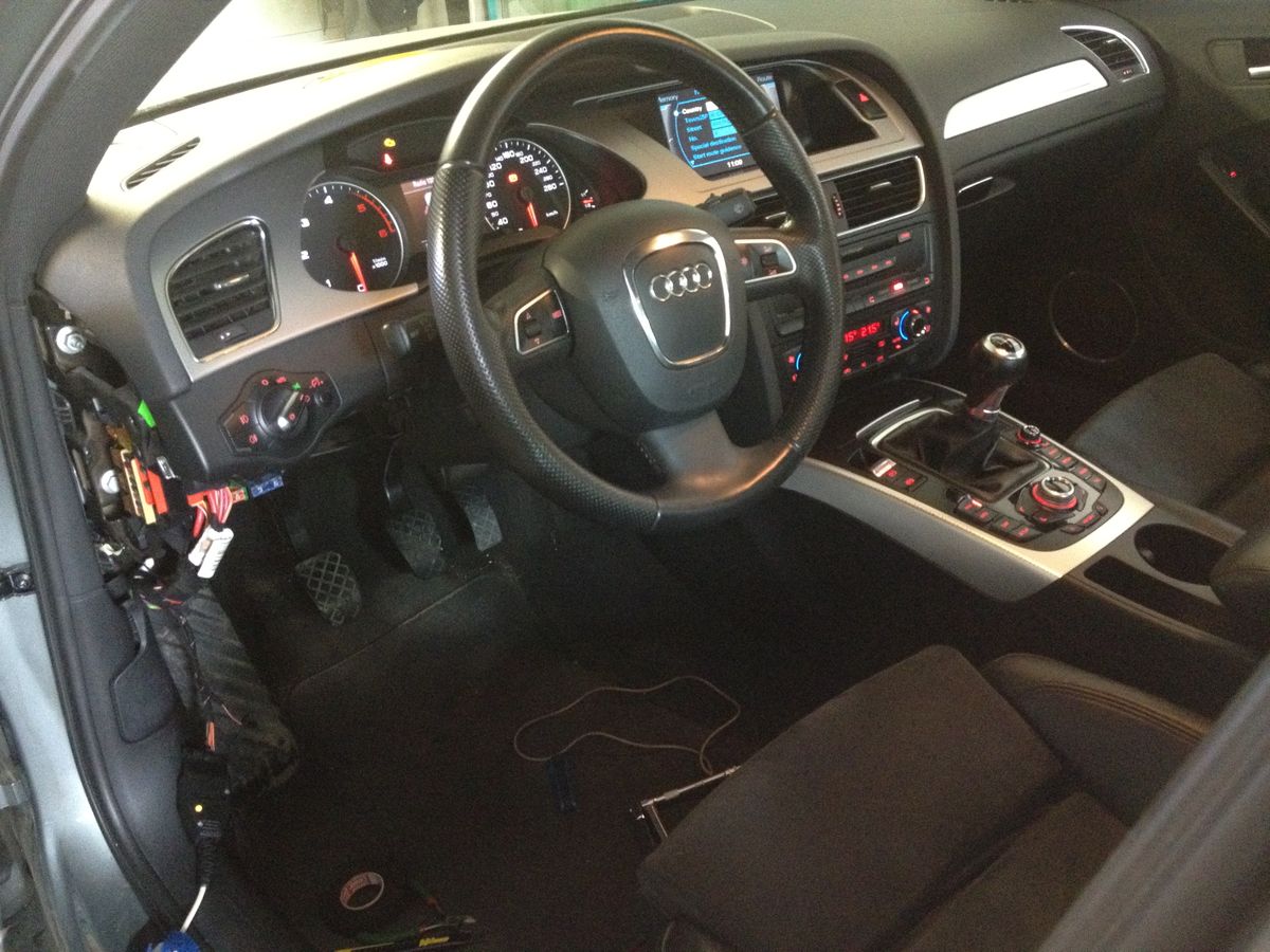

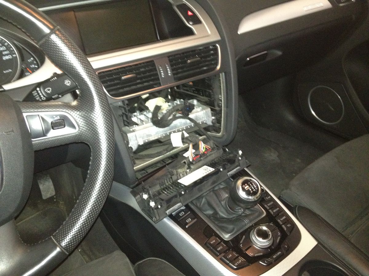

post-1533-0-68148000-1335441335_thumb.jp post-1533-0-14479800-1335441336_thumb.jp
post-1533-0-01777100-1335445193_thumb.jp post-1533-0-78309400-1335445123_thumb.jp
post-1533-0-47565500-1335441337_thumb.jp post-1533-0-86549200-1335441337_thumb.jp
post-1533-0-29823500-1335441338_thumb.jp post-1533-0-79230900-1335441338_thumb.jp

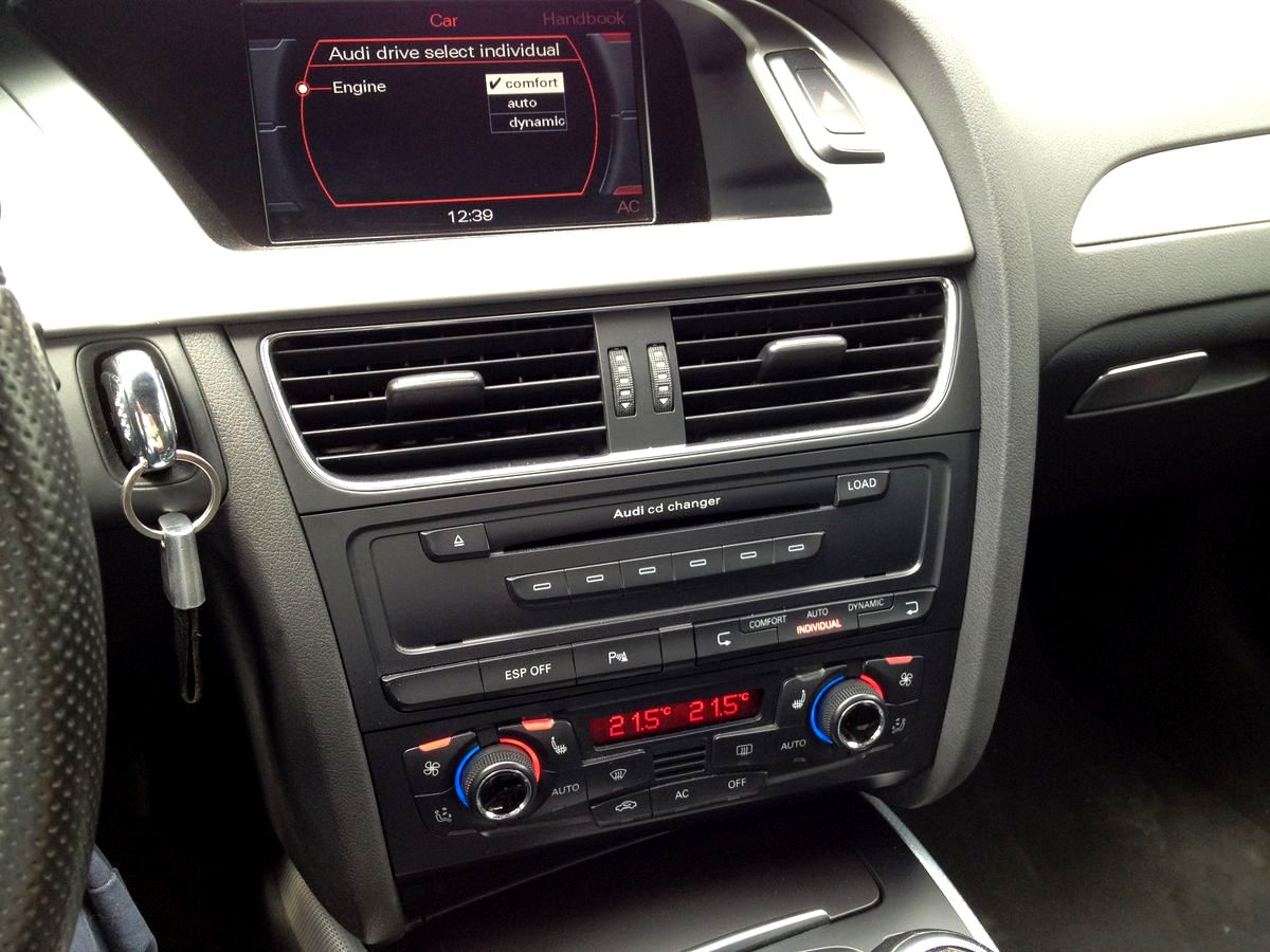

Partea negativa este ca nu merge directia, aparent ar mai trebui nush ce modul care sa comande directiei ce sa faca...
Partea pozitiva este ca la engine diferenta intre comfort si dynamic este ENORMA, e cu totul alta masina.
Ce face mai exact la engine? Poti detalia te rog
Modificat de ZWO
  On 26.04.2012 at 11:57, Ice_2k a scris:
Partea negativa este ca nu merge suspensia
Directia adica, nu?
Da, directia, scuze. Am editat si mai sus.
  On 26.04.2012 at 12:00, ZWO a scris:
Nu stiu sa explic exact ce se intampla, traiam cu impresia ca pur si simplu remapeaza pedala de acceleratie, adica "10%" sa nu mai insemne 10%, ci sa insemne 30%. Dar nu e doar atat, am incercat in situatii similare sa dau talpa pe comfort iar apoi sa apas pedala o treime pe dynamic iar pe dynamic, raspunsul este aproape instant, lipseste acel delay specific motoarelor turbo.

Chiar vroiam sa iti dau mesaj sa vad daca ai mai facut ceva cu butonul dar ai postat tu inainte :)) A fost complicat montajul ?
