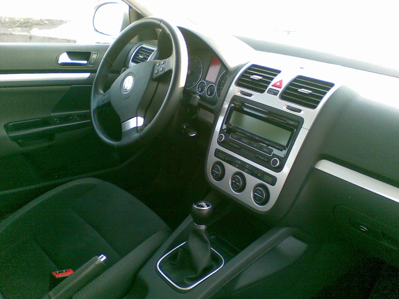

Am colantat elementele interioare la Jetta(identice cu cele de pe golf V) si anume consola centrala si bandourile. Am folosit folie Oracal argintie in culoarea masinii 100lei/mp. Pentru demontarea consolei am gasit ajutor pe vwvorex.com. A iesit f. bine, nu s-a dezlibit, pt. lipirea la colturi si partile curbe am folosit un feon cu care am incalzit folia la aplicare pe suprafata.

Folia am cumparat-o de la un producator de materiale publicitare. Dupa cum vedeti, pozele nu au o calitate f. buna. Nu se observa, dar folia este argintiu-mealizat, in culoarea masinii. Pana acum nu si dat seama nimeni ca e folie. Toti m-au intrebat unde am vopsit, cat m-a costat, etc.
Apropo de costuri, folia costa 100ROn - 100x126(cm. Este necesar doar 50x126(cm) pt. a colanta consola centrala, gurile laterale de aeresire si bandourile celor 4 portiere. In rest multa rabdare si un bisturiu f. precis. Eu am cumparat din mag. de bricolaj, 15 ROn setul cu 6 capete interschimbabile.

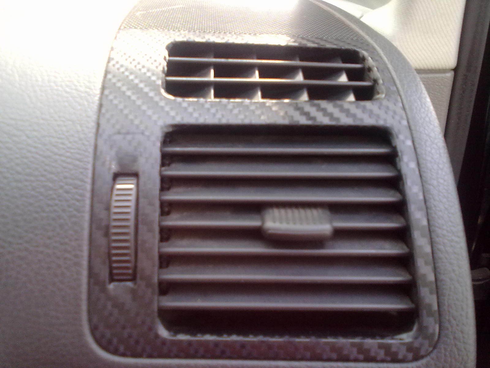

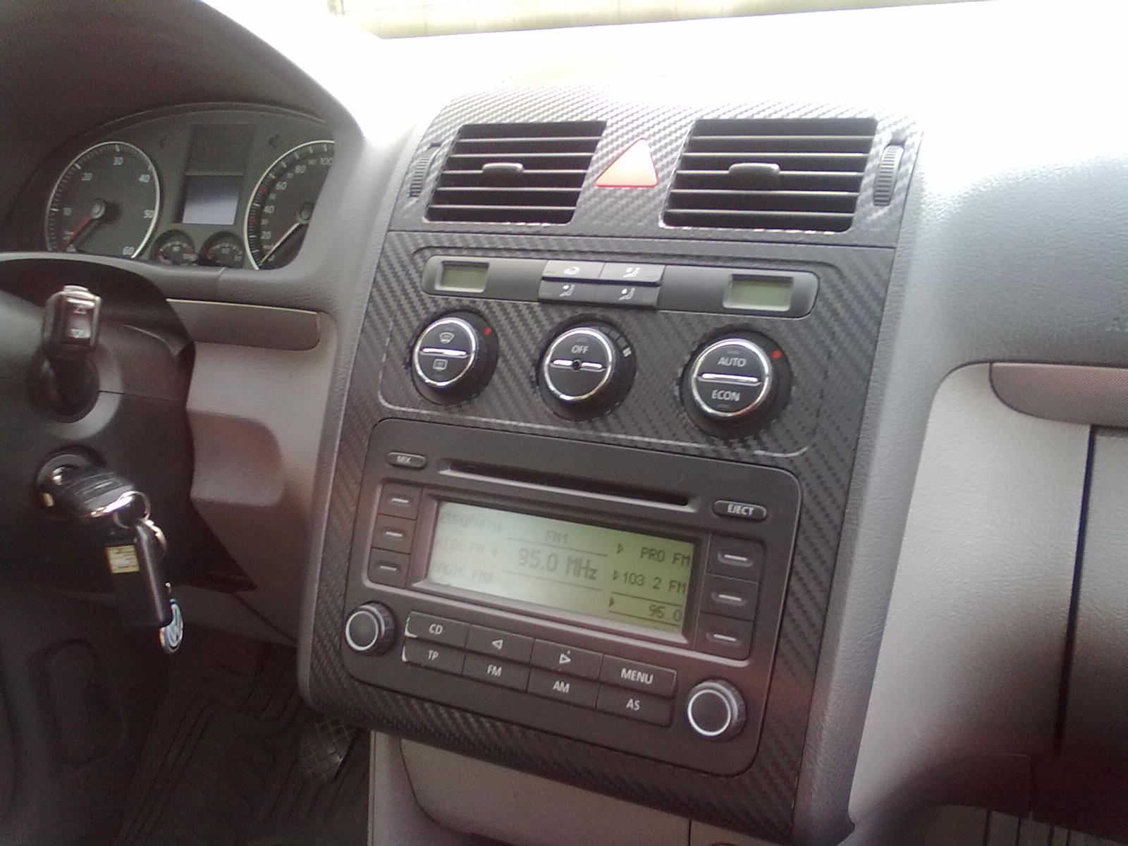

colantarea asta cum se face? dupa lipirea prealabila a foliei se da cu un feon? vreau sa imi colantez singur bandourile touranului si carenele de la scuter si nu stiu cum se face pe suprafetele curbe...
Da,ti-a iesit bine.Dar puteai sa colantezi si capacul de deasupra.Eu asa am facut si se vede mai frumos.
M-am gandit si eu, dar am zis sa las capacul necolantat deoarece in varianta aluminiu oem e tot asa fara capac si m-am gandit sa ma apropiu cat mai mult de oem (desi nu e :)) )

nu se pot colanta fara demontare.nu are cum sa iti iasa calitatea dorita si nici nu ai cum.cel putin asa cred eu
