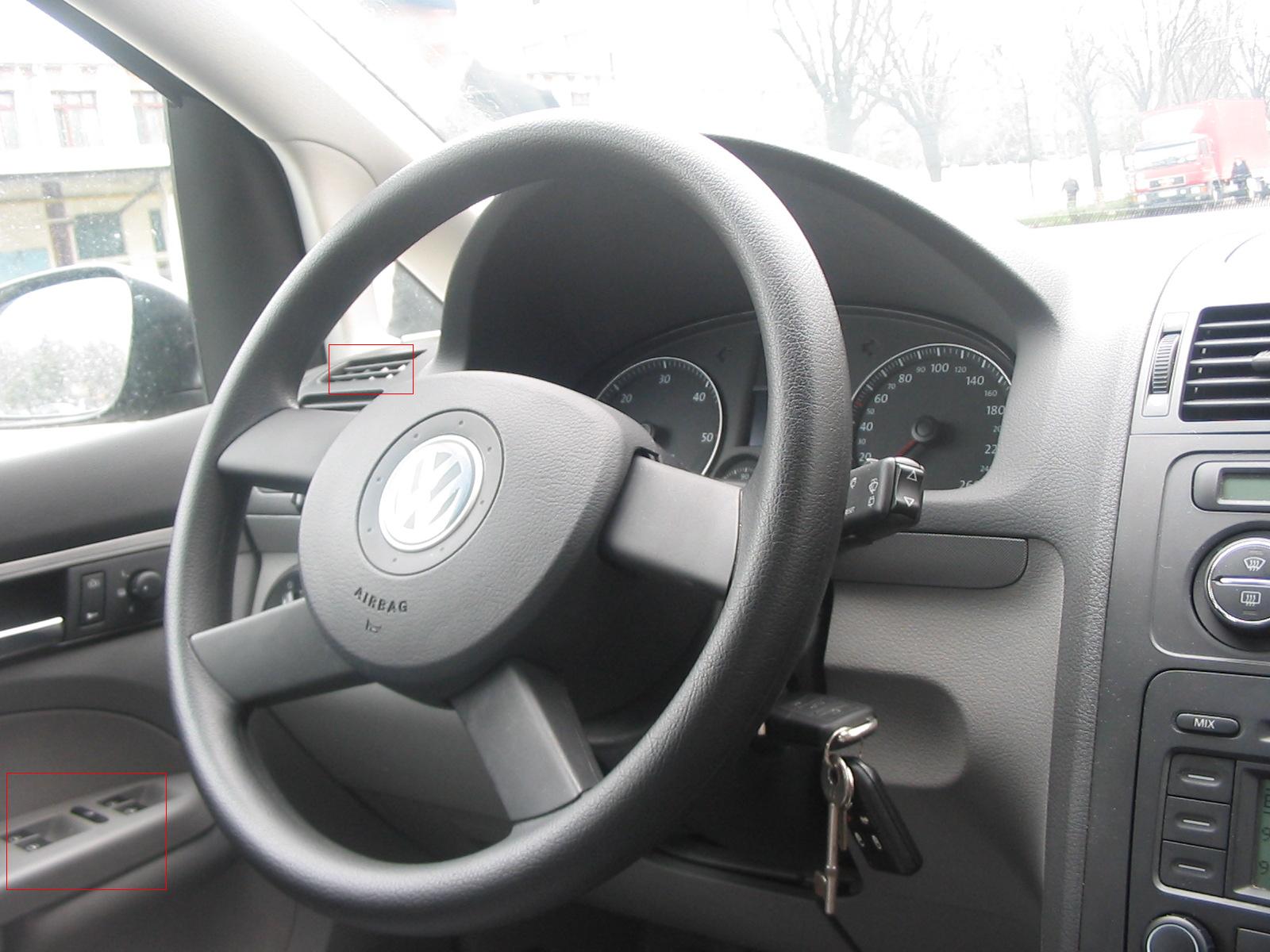

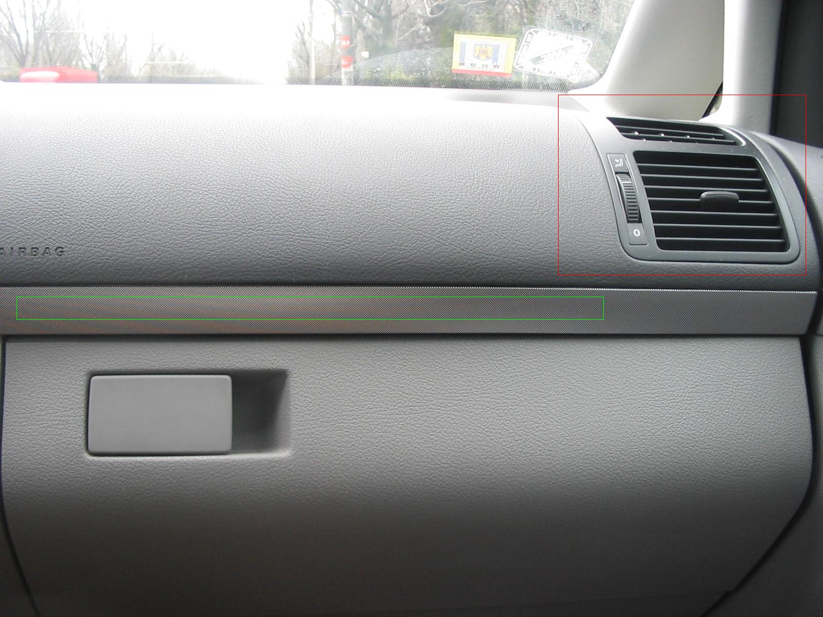

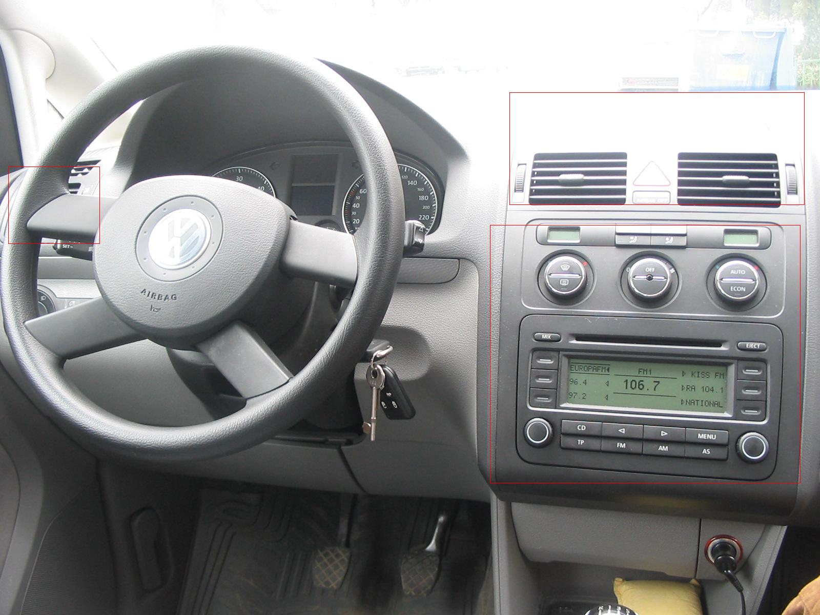

Ma poate ajuta cineva cu ceva poze sau sfaturi pentru demontarea elementelor de bord din poze (cele inconjurate cu rosu din poze) si a manerelor usilor.
Voi ce ati face, ati colanta si decoartiunile acela longitudinale de pe usi si de pe bord (cele inconjurate in verde din poze) astea cum s-ar da jos.

eu nu te spatuiesc sa iti colantezi bandourile din portiere si alea din bord.daca vrei pana la urma pe alea de pe portiere ca sa le desfaci trebuie sa dai fata la portiera jos.iti spun din propria experienta.partea de plastic care acopere casetofonul si clima e foarte usor de demontat.bagi o surubelnita foarte fina dedesupt in partea de jos si ridici putin apoi tragi usor cu mana de ea.eu asa am desfacuto.este prinsa in niste cleme.nu ai suruburi sau altceva.apoi scoti aia de pe bord de sus

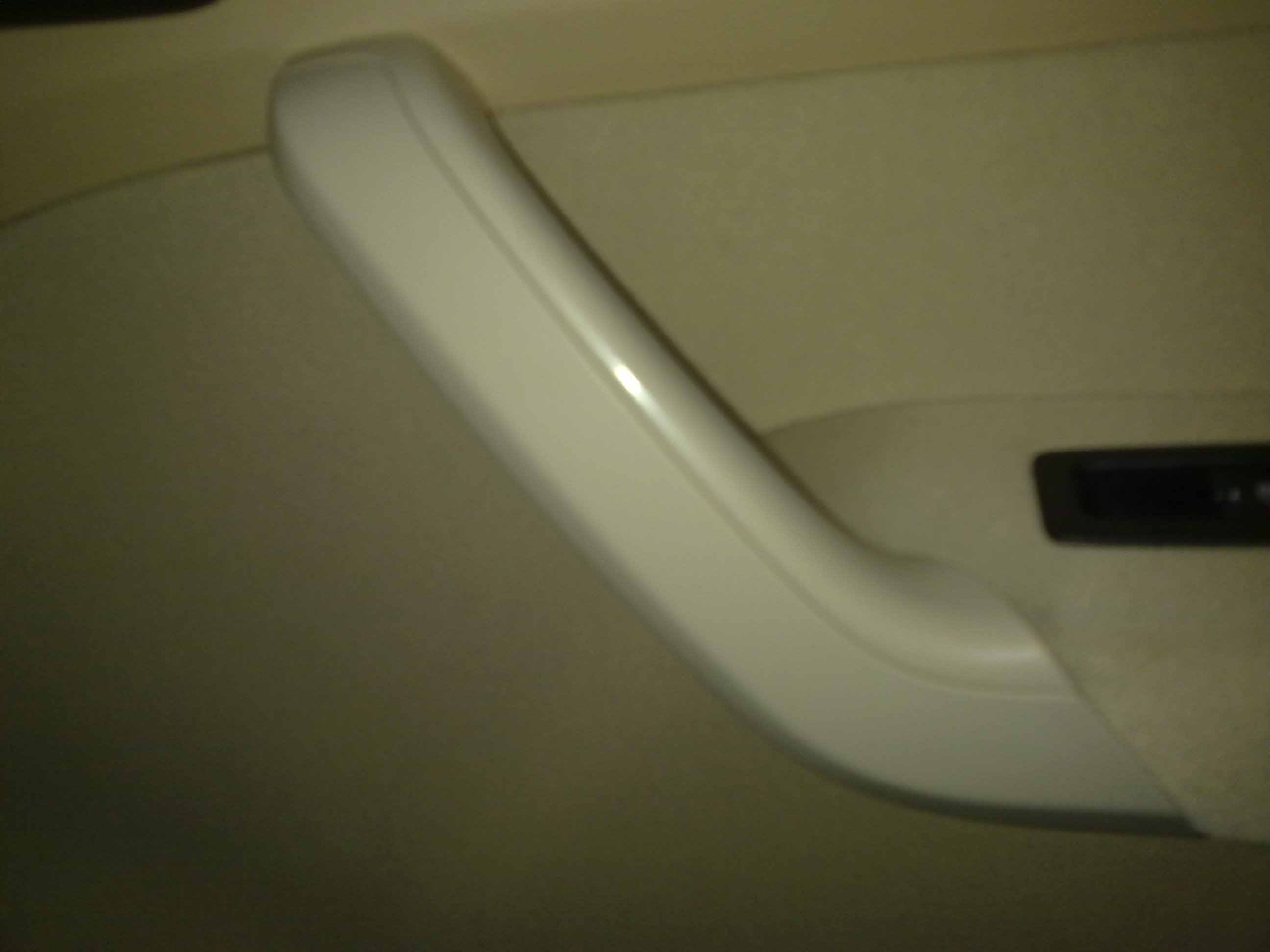

eu mi-am frecat si eu manerele.ala de la sofer se scoate simplu.trebuie ridicat din partea din spate si apoi iese.ala din dreapta am scos numai partea din fata care se scoate si cealalta am frecat-o pe pozitie.eu le-am frecat cu un sminghel foarte foarte fin.si imi place cum au iesit.spor la munca :icon_thumright:
M-am gandit si eu la smirghel da ma gandeam ca o sa zgariu plasticul de sub vopseaua cauciucata. O sa incerc si eu cu unul fin.
eu iti zic din propria experienta cca daca frecci cu atentie nu se zgaraie nimic
Eu am folosit apa fierbinte si o cartela + multa rabdare si nu s-au zgiriat deloc. Asa au iesit.
