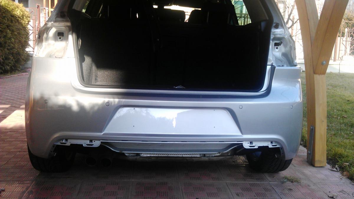

Azi am dat comanda de praguri, iar bara spate o iau luni de la vopsit, pe marti sau miercuri cred ca ajunge si bara fata.
Bara spate de R20, am si evacuarea cu tot cu suporti de R20, acum sa merg dupa ce pun bara sa vad daca se potriveste in locul vechii tobe ca e mai "grasa" decat cea de pe masina. Daca nu se potriveste pastrez toba si iau fusta de R-line cu decupare pentru esapamentul normal.
Keep up the good work.abia astept sa vad masina la intalnire! Brgds
Eu citisem ca nu se potriveste cea de R20 pe masinile non 4x4.
Poti sa faci toba custom, ca am vazut destule facute ok. Si cred ca ar costa cam cat fusta R-line :)
Mersi Vali.
@Rave - eu sper sa mearga daca nu, vorba ta, custom made numai ca nu stiu unde sa merg sa o fac.
Daca se ajunge la necesitatea de a face ceva custom, iti pot recomanda pe cineva foarte bun.
Chiar o sa te rog daca poti sa-mi spui la cine sa ma duc.
Modificat de kadettro
Pam pam,
cam asta am lucrat eu pana acum, urmarea dupa amiaza sper, merg sa-mi fac evacuare custom ca aia originala de R20 intra doar daca trec cu compactorul peste ea.
Mai imi trebuie centrala de senzori de parcare, buzzer-ul si senzorii orginali ii am, un telefon lui Al Bundy si facem retrofit si la senzori cu afisaj pe RNS.

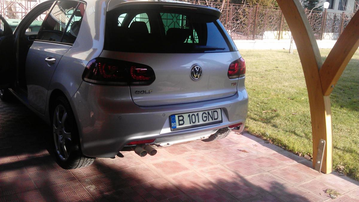

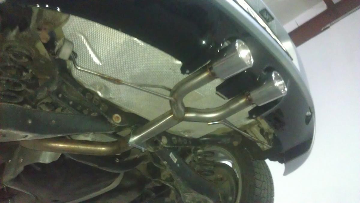

Cam asta ar fi rezultatul, am renuntat la finala dar nu se simte nici o diferenta la zgomot, avand in vedere ca intermediara este de 2 ori mai mare ca toba finala. Oricum in cel mult 2 saptamani se intrevede schimbarea evacuarii cap coada. Toba va veni pe comanda speciala ca nu e loc de desfasurare in locul celei originale. Super multumit de lucrare, recomand din toata inima pe Gabi si Andrei de la http://vwforum.vwfor...a-in-bucuresti/
post-14434-0-54474000-1326817300_thumb.j
post-14434-0-38380000-1326817306_thumb.j
post-14434-0-85340700-1326817314_thumb.j
Am scris si ieri mai sus ca nu se simte cine stie ce diferenta in privinta sunetului, cel putin din masina imi suna la fel ca atunci cand aveam toba normala.
Ai comandat traseu Turbo-Back? Daca da, atunci probabil ca vei avea nevoie de finala, avand in vedere ca downpipe-ul va adauga mult zgomot.(asta daca nu ai comandat deja si finala...)
Multumesc Radu
Jug n-am comandat decat finala, traseul se va face la TopGear dupa ce va fi dat jos cel original de pe masina. Nu o sa renunt la finala doar ca acum chiar nu-si avea rostul, nu stiu la tine cat de mare e intermediara, dar la mine este cat finala ta :P
Foarte frumos arata, este deja altceva :icon_thumright: . Scoate insemnele de Golf si TSi ca sa o lasi clean.
Eu zic ca e pacat daca tot ai modificat traseul sa nu faci si un downpipe.
