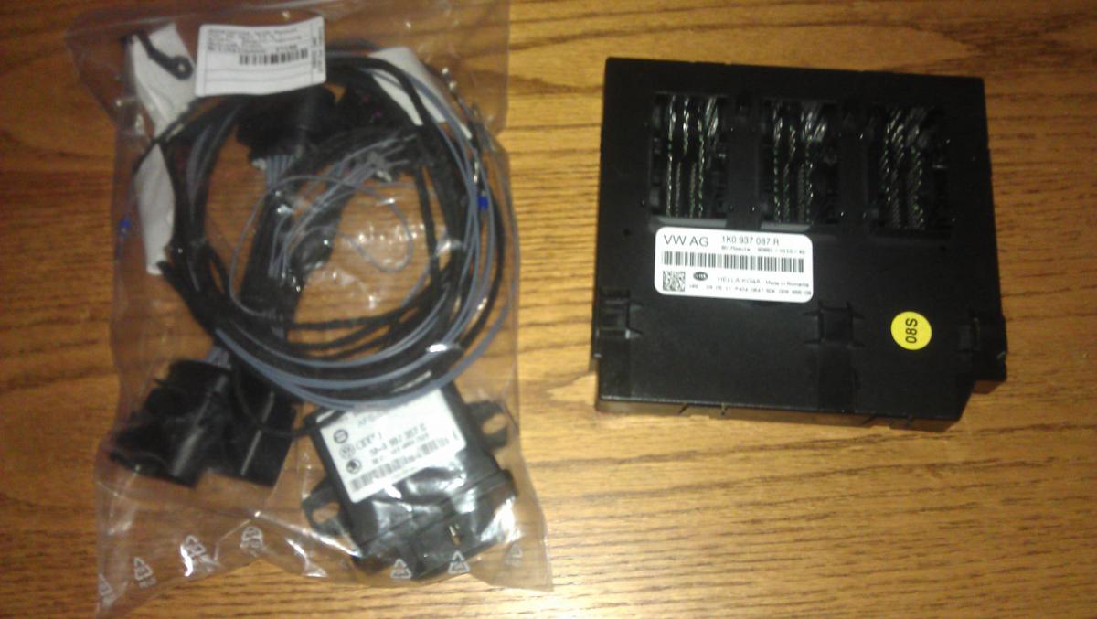

Senzorii de autoleveling sunt folositi si de suspensia adaptiva si sunt deja montati din fabrica. Astept acum noul BCM, calculatorul de xenon si cablajele de la Kufatec(cu instructiuni de montare), aseara am dat comanda dar cred ca vor ajunge dupa anul nou la mine.

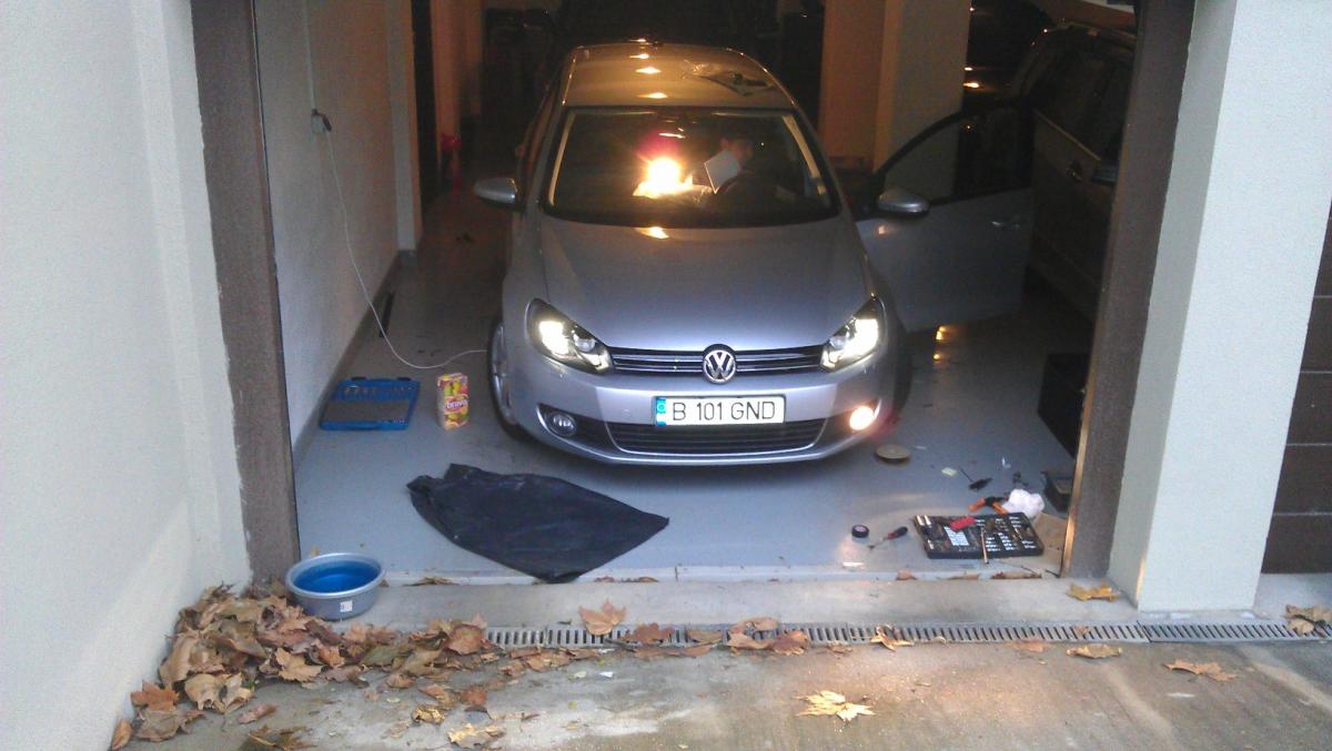

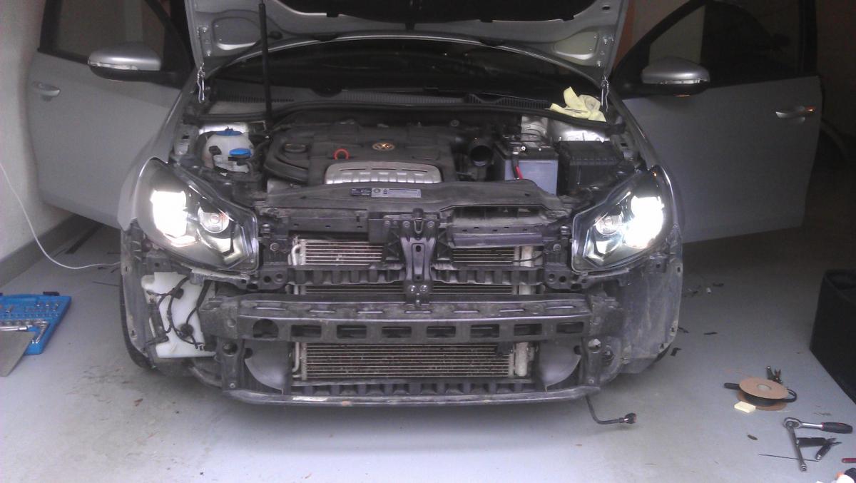

rave - tot retrofitul de la faruri a ajuns undeva la 1300 de euro + un plin la Touareg :P(un drum dus - intors la Targu Mures) - maine se vor monta farurile cu ajutorul unui coleg de pe forum. poze dupa, sper sa iasa bine.
Ego - mai am pana acolo :P dar cam asa ar trebui sa arate la final.
Multumesc, extrem de multe multumiri si recomandari pentru Cristi aka Al Bundy care a facut tot montajul si codarile, super om.

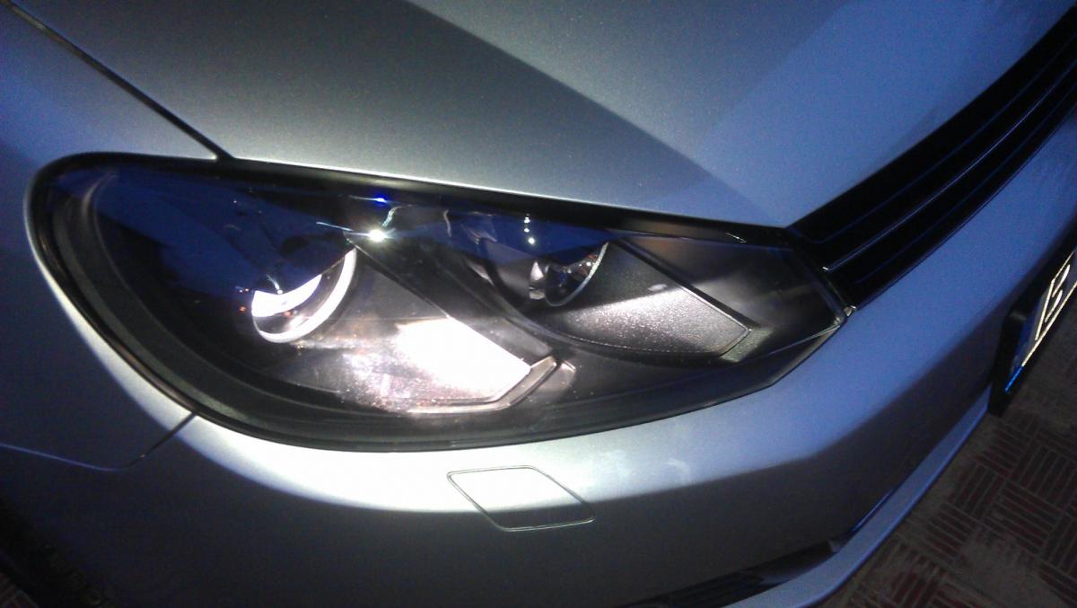

Multumesc frumos, e o schimbare pe care o recomand tuturor. Merge si AFS-ul si autoleveling-ul, am scos-o putin mai inainte sa vad cum lumineaza, pot spune cu mana pe inima ca au meritat banii cheltuiti, lumineaza "dupa colt" super. Nu mergea vechea centrala, au fost niste codari pe care nu le-a acceptat, plus ca acum ledurile de pe spate functioneaza fara eroare. Centrala pe care am luat-o e highline model 2012, e ultima aparuta ca sa nu ami am surprize. Da e Made in Romania dar surpriza este ca si cea veche de pe masina era tot Made in romania :))
Am sa montez si bara de R20 fata cu tot cu DRL-uri si clar ca BCM-ul vechi nu stia de asa ceva.
Una peste alta a iesit super ok, nu mai am nici o eroare pe niciunde si totul functioneaza impecabil, am mai capatat si cateva functii in plus in BC cum ar fi lumina aprinsa la picioare in timpul mersului, reglabila,
cand am proiectoarele aprinse si dau flash se sting automat, cand semnalizez se aprinde si proiectorul de pe partea cu pricina, si acum se aprind proiectoarele cand dau cu spatele.
Cabluri, mufe, BCM-ul si calculatorul de xenon de la Kufatec
