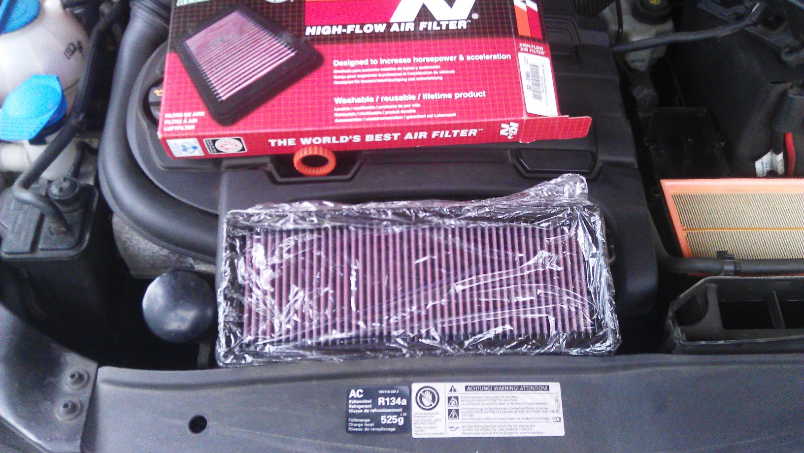

Cateva poze mai noi, masina a primit un filtru de aer K&N si urmeaza a doua revizie.

260 sau 265 Ron, o imbunatatire majora am obtinut-o dupa ce am scos si sita aia mai rara de sub filtru, acum se simte o imbunatatire la acceleratia in ture joase si un sunet mai pronuntat.

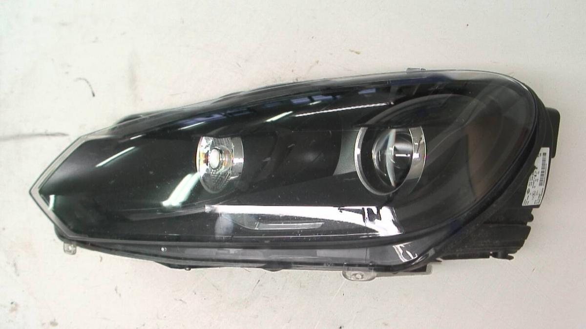

Frumos, te-ai apucat de retrofix xenon oem :emthup: . Mult de munca, dar e un inceput. Farurile sunt luate de pe ebay.de?
E nevoie de o alta centrala? Credeam ca cea de highline este buna :(
Modificat de The_Ego
Nu e buna , trebuie sa se termine in 87 nu 86 cum e la mine.
Senzorii de autoleveling sunt deja pe masina asa ca nu mai am nevoie decat de BCM, calculator xenon, adaptoare si cablu de legatura.
Farurile au venit cu tot cu calculatoarele de curba, balast si becuri si sunt cele de R20.
