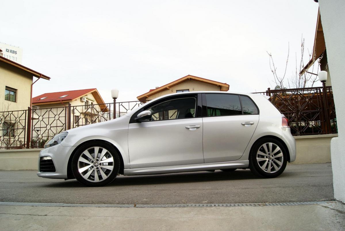

Cred ca am sa ii vopsesc si oglinzile negre...
post-14434-0-76394000-1333905522_thumb.j
Modificat de kadettro
Frumos :D
Ar merge oglinzile negre, eventual si semnalizarile facute smoked :)
@kadettro: te salut si pe aceasta cale (eu te-am claxonat de dimineata prin baneasa), arata mai bine live masina ta decat in poze. Era interesant daca am fi avut 2 minute sa-ne oprim, poate data viitoare. Faceam cateva poze cu intalnirea de gradul "R"
Cu cat a crescut consumul dupa chip tuning?
Salut @gigelm5m3, ma gandeam eu ca tu esti, cu 1km mai in spate m-am intalnit si cu Radu aka Iceman. Nu prea aveam pe unde sa ne oprim , ma grabeam sa ajung la Campulung. Si masina ta arata foarte bine, daca nu puneam bare de R20 sigur faceam miscarea la cele de Rline.
Mihai nu pot sa-ti dau un raspuns concludent desi am consumat cam 2 rezervoare de cand am facut resoftarea. Iti dai seama ca nu am mers "normal" cu ea si de aceea nu-ti pot da un raspuns corect.
Te salut si pe aceasta cale! Arata super bine masinutza cu noile "upgradeuri" optice...felicitari!
Multumesc Radu.

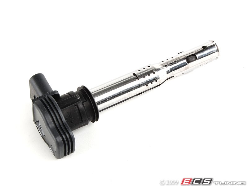

Masol ce vad, mai ales ca-i la rece, da' si tu in sarcina maxima....Asta e, bobine noi.

Da, bobinele de RS4 arata intr-un mare fel, presupun ca nu mai ai capac la motor, ca altfel le vede numai mecanicul.

Rave, noi nu avem bobine separate pe fiecare bujie nu ai cum sa o pui la tine. La 1.2tsi e o singura bobina cu distribuitor. ;)
... se vede ca eu nu am deschis capota decat sa pun lichid de parbriz...
Poate ar trebui sa incep si eu sa ma interesez din ce e facuta masina mea! :)
:)) , nu cred ca merg la mine bobine de RS4, din ce am citit merg doar pe V8 de 4.2 sau 2.0 TFSI, ar fi fost o treaba sa mearga si la motorul meu ca am inteles ca tin mai mult...
Din ce am gasit pe net, nu merg la 1.2, 1.4tsi, etc la 2.0 le folosesc cu succes :lol:
O bobina de 1.4 tsi arata asa : http://www.oasisautoparts.com/siteimages/036905715E_0017.JPG
pe cand celelalte de la 2.0 TFSI, 4.2 sunt asa: http://c1552172.r72.cf0.rackcdn.com/35422_x800.jpg
Scuze de offtopic, eu am facut 60.000 km cu bobinele stock, masina modifica de la 14.000 si le-am schimbat preventiv cu cele de RS4 (mai mult pt aspect), nu aveam missfire.
La mine nu-i de look e de necesitate. Uite a'naibii si pe aia scrie Made in Turkey, chiar ca se duc naibii VW...
