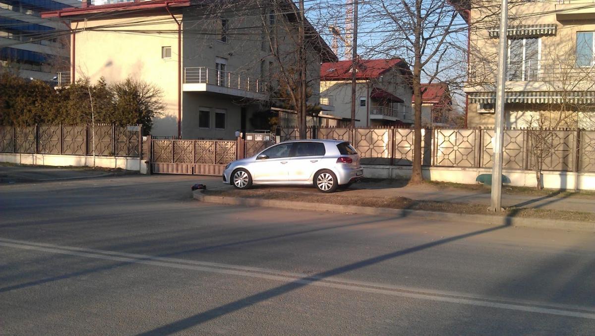

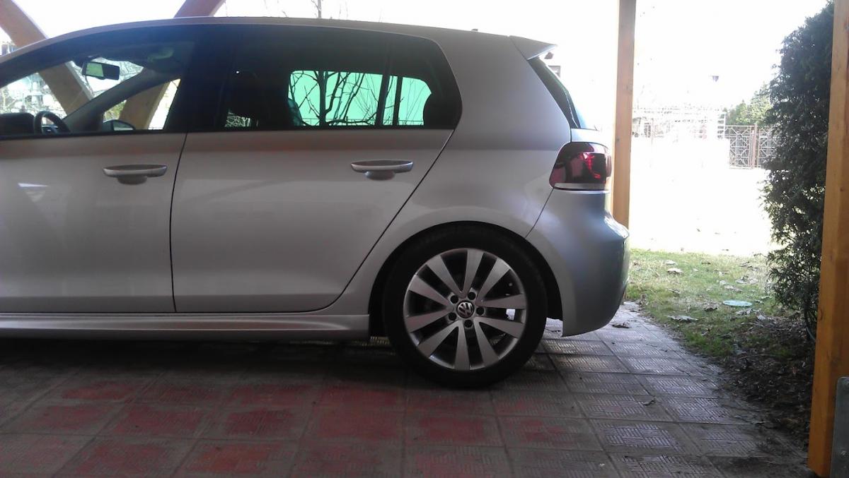

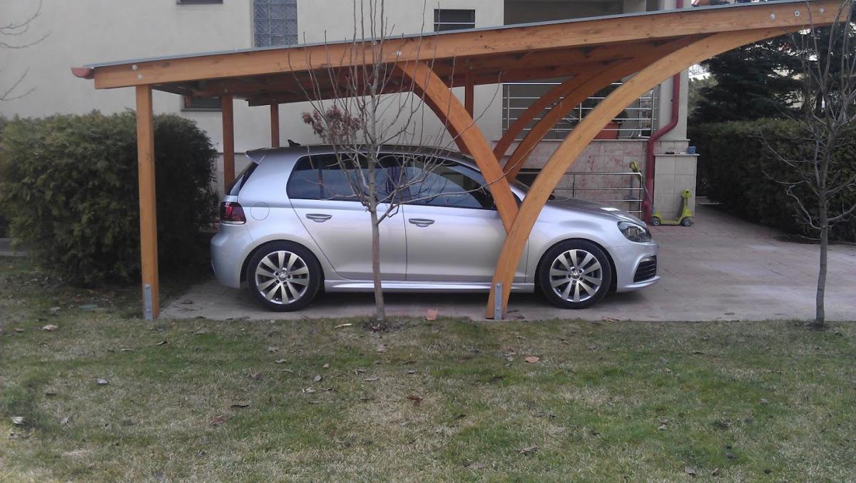

Gata si cu arcurile, sunt super multumit de cum arata, acum am acelasi spatiu pana in aripa si in fata si in spate adica 25 mm
Before
post-14434-0-83707800-1332161837_thumb.j
After
post-14434-0-51861200-1332161874_thumb.j
post-14434-0-87576900-1332161891_thumb.j
De handling inca nu pot spune nimic, este putin mai inchegata si mai rigida decat inainte, revin cu impresii.

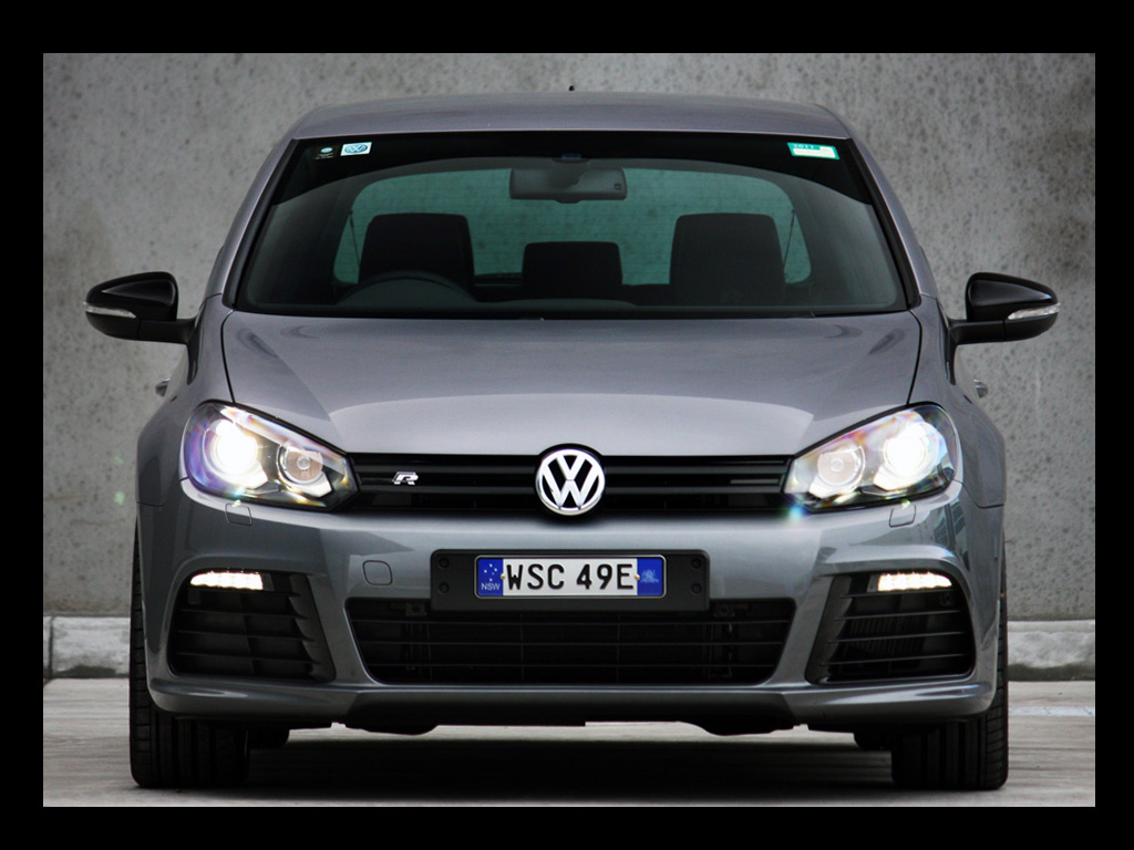

Adevarul e ca bara de Golf R-line e mai practica si ca pret si faptul ca are proiectoare :)), ramane totusi exclusivista pentru cine se pricepe. Nu la fel de speciala, de agresiva ca un R.

Meh, bara de R-Line e fix la fel de joasa ca cea de R asa ca nu rezolvi mai nimic. Poate pe mijloc sa fie mai ridicata dar nu stiu cat de mult. Daca atingi cu asta vei atinge si cu cea R-Line...

Am dat comanda si de dongle de la kufatec sa pot coda DRL-urile . Momentan merg doar la intensitate medie si doar cand am farurile aprinse sau pozitiile. Ca DRL-uri de sine statatoare nu functioneaza.

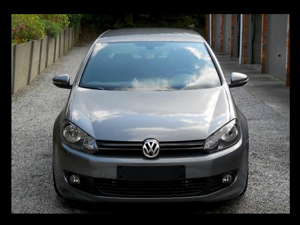

ai schimbat cumva si asta de ti`am conturat`o eu in poza pt a pune bara de R? eu vreau sa imi pun de gti si cineva mi`a spus ca s`ar schimba si pisea aceea..
http://i.imgur.com/VtXmw.jpg
Modificat de FloreaMihai
Se cheama trager daca nu ma insel si nu, nu l-am schimbat si sunt 99% sigur ca nu trebuie sa-l schimbi, in schimb ai sa ai probleme cu vasul pentru lichid de parbriz, trebuie inlocuit ca nu o sa-ti intre proiectorul.
