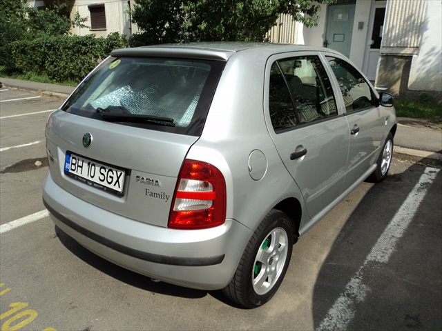

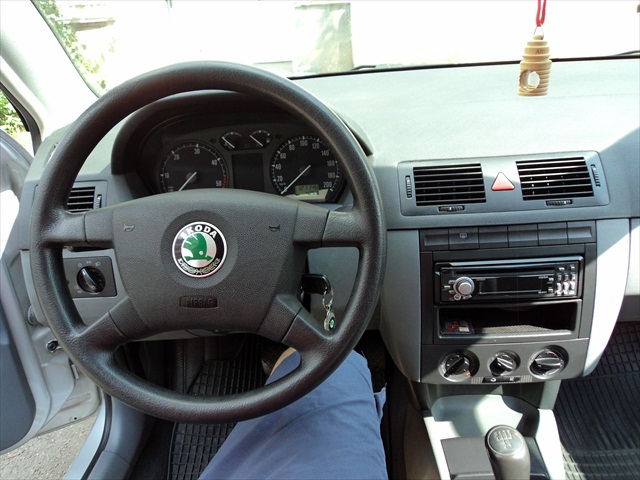

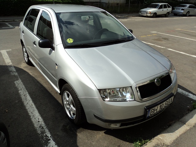

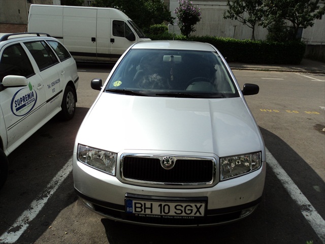

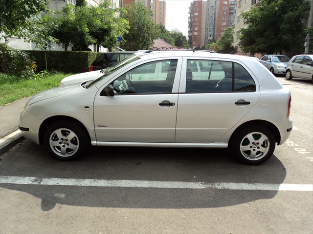

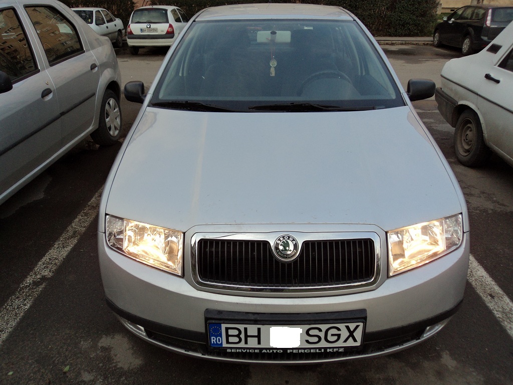

Este vorba de o Skoda Fabia 1.9 SDI 2002 hatchback geamuri electrice, mp3 cu tweetere in fata.Mi-am montat si proiectoare mai trebuie sa imi cumpar butonul(blocul de lumini) si sa ma duc la un electrician sa le lege. De spus ar fi multe dar sa scurtam vorba asa ca va las sa o priviti.

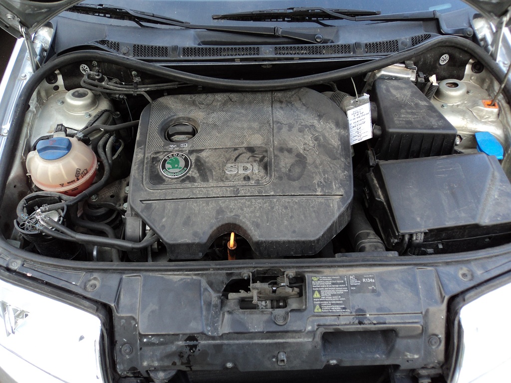

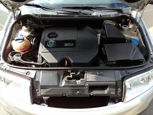

frumusica masina .sa o pastrezi sanatos si sa te bucuri de ea.sa-i faci si o spalare la motor,sa o admiri si atunci cand ridici capota.
Frumoasa masinuta ta, sa o folosesti sanatos. Te asteptam si pe la intalnirile din Oradea ;)
la motor degeaba o speli..dupa maxim 2 saptamani e la fel ca inainte :)

referitor la motor ... NU degeaba il speli !!! Il speli si il tii curat ! ... eu am masina de 2 ani aproape si doar intretin motor --- sterg tot ce inseamna plastic si cauciuc ! si crede`ma ca se mentine ... dar trebuie sa ai timp pt. asta !
Aia o sa incerc si eu sa fac, cum zici tu cu o carpa umezita bine sa sterg capacu motor, carcasa filtrului de aer si restu toate pe acolo.

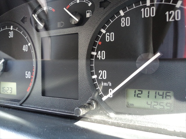

Postez si eu cateva probleme si cateva poze ca sa cam pus prafu aici.

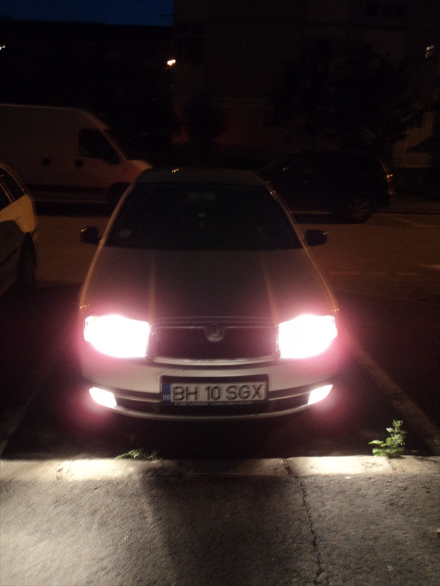

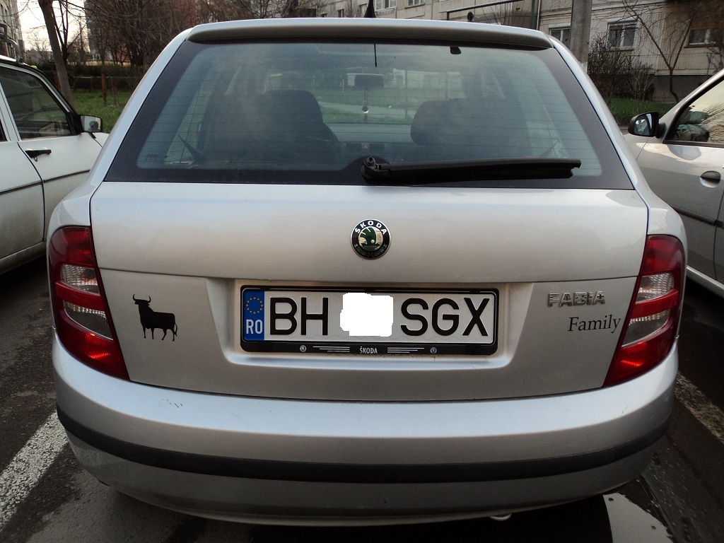

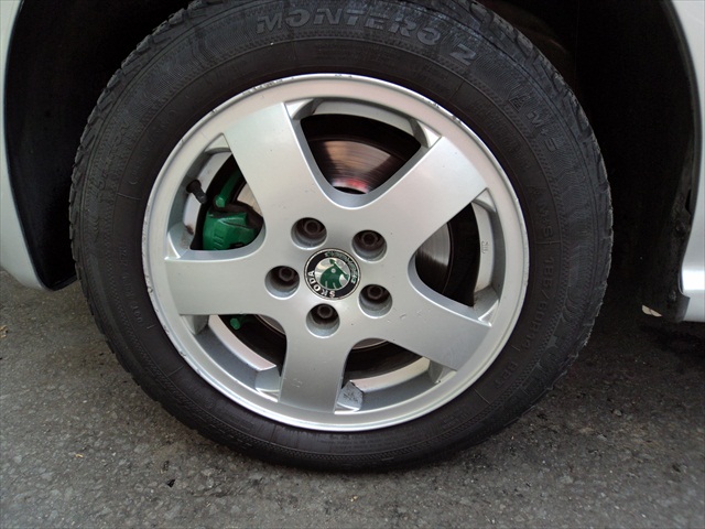

Am sters aia cu revizia, am pus capac la stergatoru din spate, am vopsit etrierii si tamburii, am schimbat cilindrul la tamburul stanga si am schimbat lichidul de frana cu ATE Dot 4(tot ca era galben deja). Proiectoarele de ceata au fost legate de electrician iar masina a ajuns la 121000k.
Din pacate masina a suferit si un incident(sa oprit in fundul unui tipe cu un matiz)in urma caruia a trebuit sa lipesc piciorusele de la bara(alea de tin ornamentele si proiectoarele), a ramas cu o zgarietura pe bara si pe grila radiator si acuma sta ridicata capota dar pt a rezolva cu capota dupa parerea unor tinichigii trebuie data jos toata fata(bara, faruri, aramatura, tragaru cu radiatorele de racire si AC) si asa sa vina coborata mai jos. Ma rog momentan am alte chestii mai urgente de facut la masina deci voi amana chestia asta deoarece capota se inchide.

1. trebuie sa imi fac franele, scrataie placutele de fac ca si trenu in gara(is foarte tari desi is mancate doar pe jumate scartaie) discurile cred ca is alea de fabrica si au bordurica de toata frumusetea(poza 10). Sabotii si ei trebuie si foarte posibil si cablu de la frana de mana deoarece in unele rampe mai nasoala masina tot merge in spate deci frana de mana nu blocheaza rotile. :(

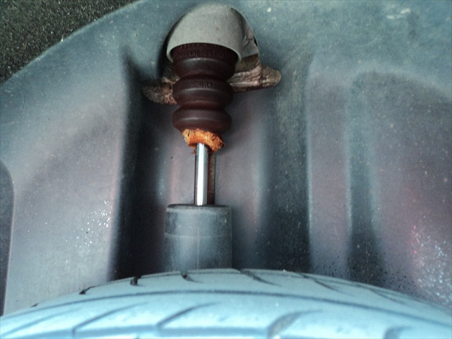

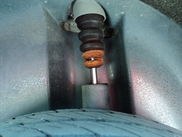

2. Revizia, am cam depasit termenul dar e greu cu banii :( , filtru de aer e plin(cred ca de vreo 2 ani nu la schimbat nici dracu) pe ala de polen nu lam vazut dar ma gandesc ca`i si mai praf. Deci revizia complecta, ulei, filtru ulei, motorina, aer, polen si protectiile la amortizoare spate(poza 11,12), contraaripa(carenaj) dreapta fata, burduf planetara stanga(e tot uns deci cred ca`i gaurit).

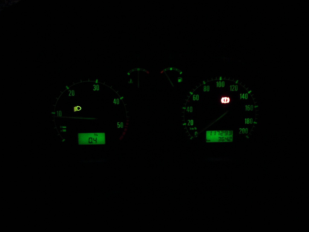

2.Ledurile verzi de la ac se vad foarte slab noaptea si vreau sa fac limbile de la ceasuri albe.

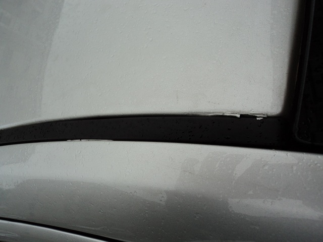

3.La plafon in dreapta chiar langa parbriz imi tot iese plasticu` ala din cheder)acolo unde vine prins portbaju de pe plafon si asa a reusit sa imi frece si vopseaua si sa puste(ultima poza). Acuma eu cum pot rezolva sa fixez odata plasticu ala acol calumea? dar cu vopseaua sa am motive de ingrijorare?Adica vine rugina sau pot da cu ceva solutii sa protejez?

Acolo unde e posibil sa para rugina iti recomand CEARA DE ALBINE! Topita intr-o cutie si pusa. E sfanta! Nu mai rugineste si creeaza o pojghita protectoare! La ex masina asa am procedat si la stapu unde nu am dat, a aparut rugina si la celalt pe care l-am tratat nimic pana acuma nu a ruginit! Naturel!
Leduri la ace iti recomand ori sa le schimbi in alb-rosu e o combinatie geniala! Sau sa pui led rosu la ace ca la ford si restu sa ramana verde sau doar daca se poate sa umbli la rezistenta de limitare de curent. Dar te vei lasa cred pagubas pt ca trebuie dat clusterul jos si doar pt atata nu merita!

Pt placute: au continut foarte mare de fier si scartaie. Iar sabotii da jos tunelul central si regleaza frana, pt ca pe spate exista sistem de autoreglaj, asta daca nu simti ca masina nu franeaza suficient de spate si are tendinta sa se duca in fata mult. Altfel mai trange cu o cheie reglajul din interior si ai rezolvat!
Protectiile de la telescoape incearca cu roata data jos sa le faci ca un carlig si sa le prinzi ca daca mergi prin praf usor usor se duc supapele si va curge. Sau daca nu se poate asa cumpara kit, desfa telescoapele si schimba kitul. Le prelungest mult viata! Eu la octavia asa am procedat, cu o sarma si stau perfect acolo!

rares v:O idee foarte buna cu ceara de albine. Daca zici ca ai facut imi explici te rog frumos procedeul mai pe larg ca sa o aplic si eu.
Tu imi recomanzi sa fac acele rosii?nu zic ca ar arata rau, sa ma mai gandesc intre rosu si alb.
CU franele o sa merg la mecanic cu prima ocazie sa vad daca e de la cablu sau de la reglaj. Protectiile la amortizoare is 20 lei bucata deci le schimb mai bine decat sa trebuiasca apoi sa schimb amortizoru iar cu filtrele probabil o sa le suflu daca mai aman revizia. Acuma tre sa vad ce spune banca centrala( parinti) :lol:
