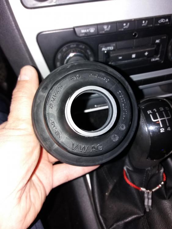

Am unul dat jos de la schimbarea butucului  la ce ar trebui sa ma uit?
daca e surub clasic, cu cap hexagon, trebuie strans la 200Nm + 180 grade
daca e surub cu cap in 12 colturi, cu striatii, 70Nm + 90 grade
daca e surub cu cap in 12 colturi fara striatii, 200Nm + 180 grade
mare atentie la desfacere si la strangere, in lipsa pistol pneumatic, trebuie facuta cu janta montata si masina pe sol, cu frana calcata.

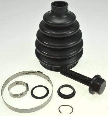

Trebuie sa schimb si eu burduful la planetara si am gasit urmatoarele coduri KGN / Spidan:
36514 - kit complet dar fara surub:

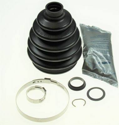

23690 - kit complet fara vaselina (cel putin asa pare din poza)
Oare poate sa imi spuna cineva daca e posibil ca ultimul kit sa vina fara vaselina sau  e doar o greseala?
Am facut si cautare de imagini pe google si la al doilea cod apare si vaselina inclusa dar mi se pare ciudat ca 23690 e mai ieftin decat 36514.
Imi raspund tot eu, poate o sa fie de ajutor pentru alti colegi: al doilea set vine cu tot ce este necesar, inclusiv vaselina.
