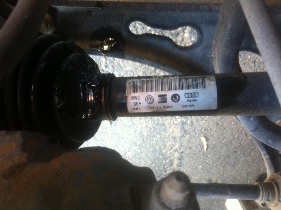

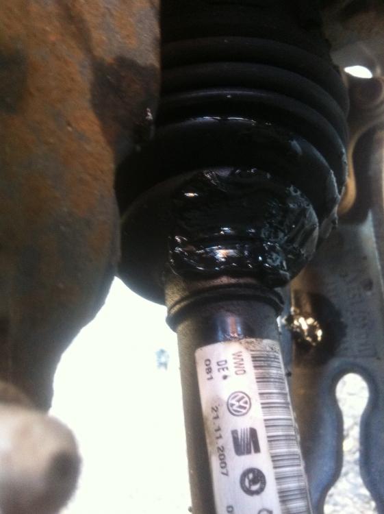

Salutare! Am  si eu o problema,cand schimbam rotile am văzut ca ,curge vaselina/ulei.E burduful de planetara? Atasez fotoimage.thumb.jpg.1f1bac92593bc66f658c426f8c14d593.jpg
Modificat de beidaud
pai de altundeva de ar ar putea sa fie?
Este burduful de planetara,trebuie schimbat urgent.Norocul tau ca ai vazut acum.
Mâine merg la service,dar totuși ce se poate întâmpla daca il las asa?
Precizez ca am mers si o perioada de timp cu roata stânga fata fără presiune,tot pe partea stânga s-a dus si burduful. Oare s-a rupt din cauza lipsei de presiune din anvelopa?
Băieți am schimbat burduful,am luat original 100 de lei plus 120 lei manopera. Total 220 lei,e bun prețul? Si am făcut si o verificare la toata articulatia mai trebuie înlocuite bucsele de la bascula din aluminiu pe fata( au joc),dar si cele 2 bascule trebuie înlocuite... Si ele au joc (troncane la gropi) pret 600 lei fără manopera. Producător TRW sau Lemforder pe care sa merg? Original merita?
