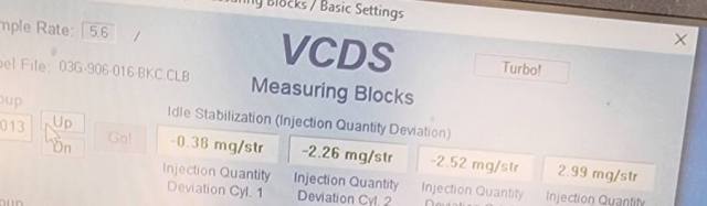

Acestea sunt valorile la injectoare,sa fie problema la inj. 3 și 4?

Salut! Nu am avut timp sa verific injectoarele fizic ! Astazi am pus vcds-ul la pornire deoarece a început sa scoată fum și sa tremure foarte tare motorul primele 1-2 minute,în special la rece DOAR la pornire.
Și am observat ca pana se încălzește inj 4 are valoarea 2.99 și după 2-3 minute începe sa miște.
Se pot repara pe undeva aceste injectoare? Si cred/ credeti ca ar fi recomandat sa schimb și oringurile....la toate?!
Am atașat valorile injectoarelor la pornire.
Muta inj4 pe cil 3, sa vedem daca se muta si valoarea  mare
Oriunde il muta, iti poti face o idee
Revin cu rezolvarea.
Am schimbat injectorul 4 (second-hand) impreuna cu garniturile la toate injectoarele,apoi le-am reglat cu dinamometrica si astăzi am făcut un drum Constanta-Timisoara fără nici o problema.
