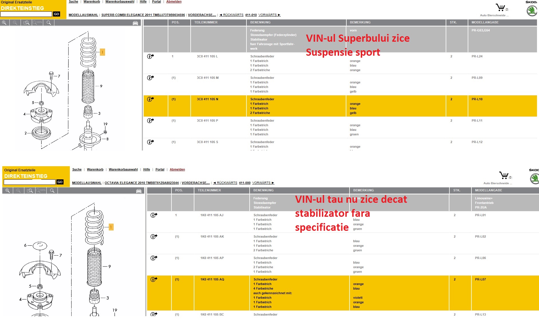

Ce ai tu pe masina (sau ma rog, ai avut) sunt identice cu ce am eu pe masina "pachetul de drumuri grele" 1K0 411 105 AQ. Insa ce nu scrie la tine la decodarea de VIN e chiar asta, pachet de drumuri grele, cum scrie la mine :)) .
Insa pe VIN-ul de Superb conform codului de piesa si descrierii este suspensie sport 3C0 411 105 N. Eu acum sunt si mai bagat in ceata decat tine. Sa fie mai inalte si telescoapele si daca vrei sa cobori trebuie sa schimbi si telescoapele?

Superb dar si Passat CC    3C0 411 105 N    (lungime 306 mm  diametru: 141 mm, grosime: 12,75 mm)
Octavia normal                   1K0 411 105 AQ (lungime 354 mm, diametru 139 mm, grosime 11,75 mm)
Octavia coborat                  1K0 411 105 EQ  (lungime 308 mm, diametru 142 mm, grosime 12,3 mm)
Octavia Sport                     1K0 411 105 DB  (lungime 307 mm, diametru 146 mm, grosime 13 mm)

Din ce scrii tu, inteleg ca arcurile de superb pe care le-am pus sunt mai scurte, mai subtiri si au diametru un pic mai mic decat cele sport de Octavia :eek:
Si atunci de ce pisici nu coboara?!

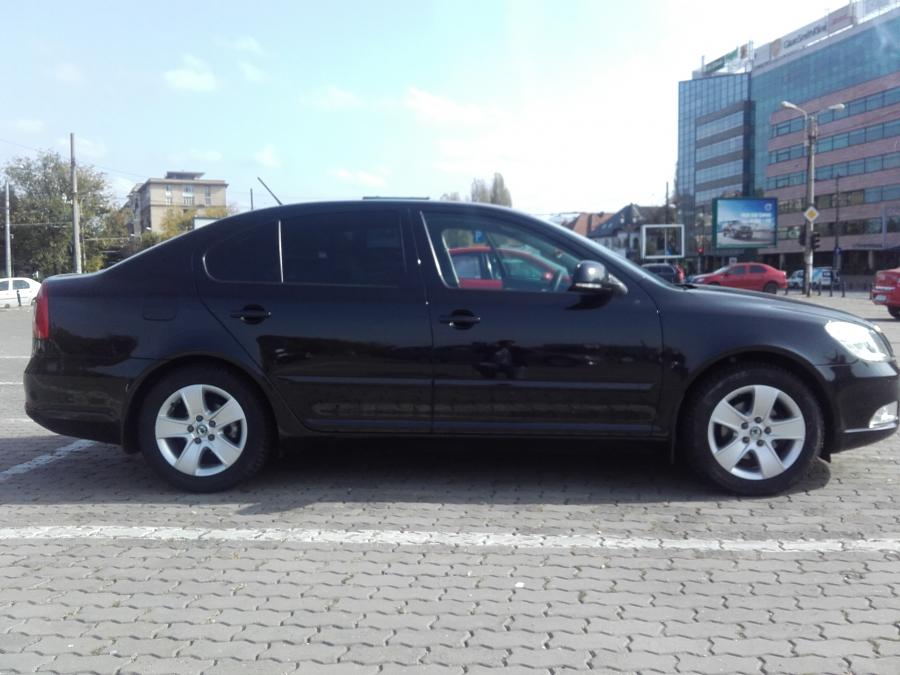

Chiar daca mie din masuratori imi reiesise ca masina nu a covorat, totusi din poze se vede ca este un pic mai joasa. Mi-ar fi placut sa fie o idee mai coborata dar nu cred ca era foarte practica, deja de cand am schimbat arcurile am atins-o de 2 ori pe dedesubt, ceea ce nu reusem pana acum in 6 ani.
Ceva diferente se simt, parca un pic mai stabila (dar nu am incercat sa-i gasesc limitele, nu e genul meu), cu siguranta un pic mai dura dar nu deranjant (liniile de tramvai trebuie abordate cu viteza mai mica) si se lasa mult mai putin cand este incarcata.
Deci per total ma declar multumit si (deocamdata) o las asa.
