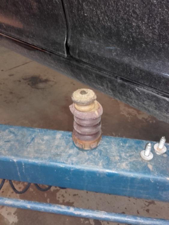

Dupa 6 ani si 86,000 km protectiile de amortizoare de pe spate s-au rupt si au fost inlocuite inlocuite:

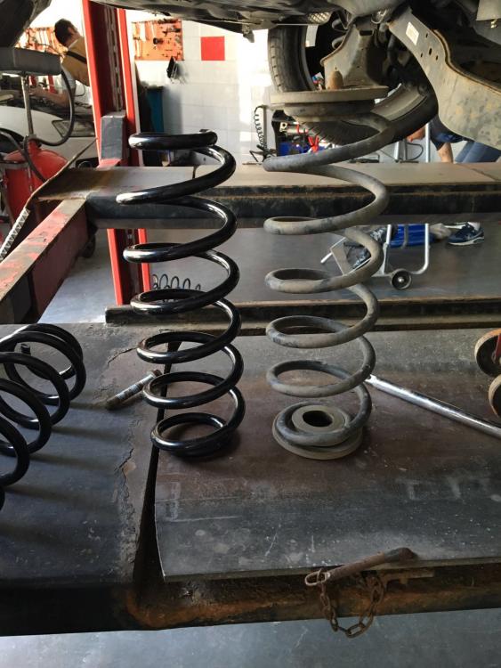

Nu am fost prezent la operatiune dar din ce am inteles de la un priten care a fost langa masina se schimba foarte usor pe spate, unde arcul este de sine statator si ceva mai greu pe fata intrucat trebuie demontat amortizorul pentru ca trece prin interiorul arcului.

Atasez si o poza cu diferenta intre arcurile spate sport / normal.

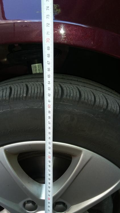

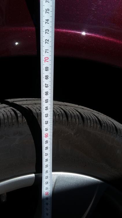

Aham... interesant :) . Eu masor inaltimea dar nu stiu daca se potriveste ce am eu cu ce ai tu pentru ca avem motoare diferite si suspensia e in functie de motorizare si de ce fel de pachet de drumuri ai. ii fac azi poze la bulinele ce le am poate deslusim impreuna fiecare ce fel de suspensie are si masor si inaltimea. Deci pana la buza aripii sa fie masurat insa pe mijloc, adipa pe mijlocul semicercului (ca in poza)
Da. Exact asa masori.

Daca tu aveai 68 inseamna ca eu sunt ridicat de fund bine la 70 :))

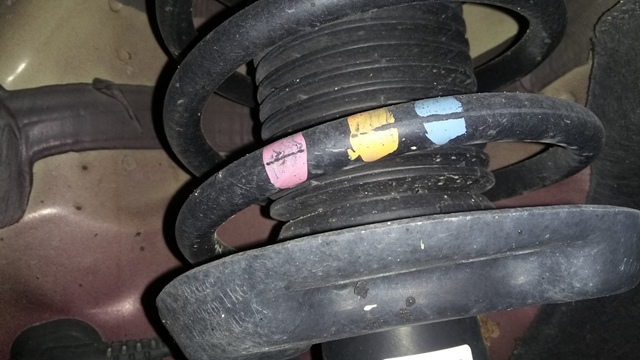

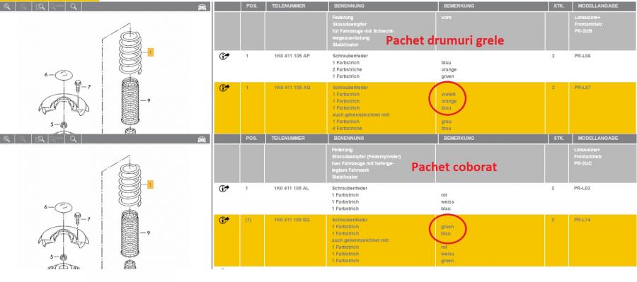

Aha :) . Am gasit pe fata
Pachetul ce-l am pe masina e pachet drumuri grele:             1K0 411 105 AQ (lungime 354 mm, diametru 139 mm, grosime 11,75 mm)
Pachetul masina coborata:                                                     1K0 411 105 EQ (lungime 308 mm, diametru 142 mm, grosime 12,3 mm)
Pentru pachetul sport (nu e in poza):                                     1K0 411 105 DB (lungime 307 mm, diametru 146 mm, grosime 13 mm)
Intre masina coborata si sport nu exista mare diferenta deci nu prea inteleg :)
Modificat de Aerofan
Eu nu prea inteleg ce inseamna pachet coborat... :)
