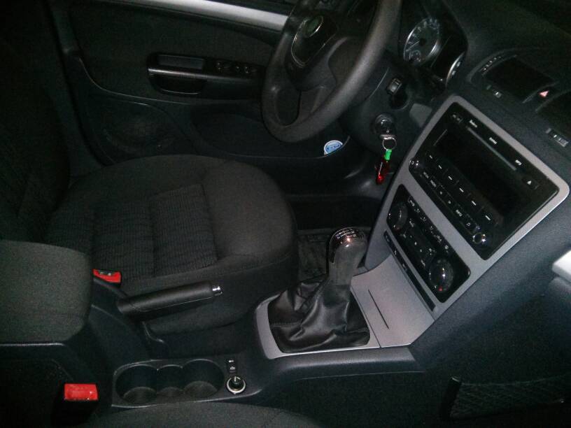

Da, e un swing obisnuit caruia i s-a conectat o interfata "media-in" OE VW.
Codul interfetei este 5N0035342E si a fost montata pe un Golf 6.
Interfata s-a conectat cu mici modificari in pozitia pinilor in locul mufei de intrare auxiliara.

deci pui usb-ul in cotiera, acolo unde era locul de mufa auxiliara?

Nu, USB-ul nu il poti pune in cotiera pentru ca difera intre O2 si Golf 6.
Cotiera Golf: post-87624-0-77703500-1391371347_thumb.j
Cotiera Octavia 2: post-87624-0-49040400-1391371361_thumb.j
Ma rog... daca vrei pana la urma cred ca il poti monta si in cotiera dar trebuie sa o tai si nu am fost dispus.
In plus dupa verificarile facute de Cristi, interfata la octavia se monteaza undeva in spatele torpedoului si in torpedou iese doar un fir: post-87624-0-78406000-1391374566_thumb.p
Asa ca eu l-am montat in torpedou. O sa incerca sa-l fixez cu arici si banda dublu adeziva.
Acum caut o bucata de plastic din care sa confectionez o polita pe care sa o pun peste interfata, astfel incat tot ce mai am prin torpedou sa nu se sprijine direct pe ea.

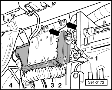

De saptamana trecuta, cu ajutorul lui Cristi (Al Bundy), am mai bifat un retrofit, care iarasi spun ca va fi ultimul,  :D si anume senzori de parcare fata spate.
Codurile sunt urmatoarele:
Buzzer: 2 x 8E0919279
Buton bord - 1Z0919281B
Controler - 1Z0919475E
Senzori: 8 x 4H0919275
Au fost cateva probleme cu montajul, in sensul ca instalatia era un pic scurta si ametita pe alocuri, Dar Cristi, ca de obicei i-a dat de cap. Multumesc si pe aceasta cale.

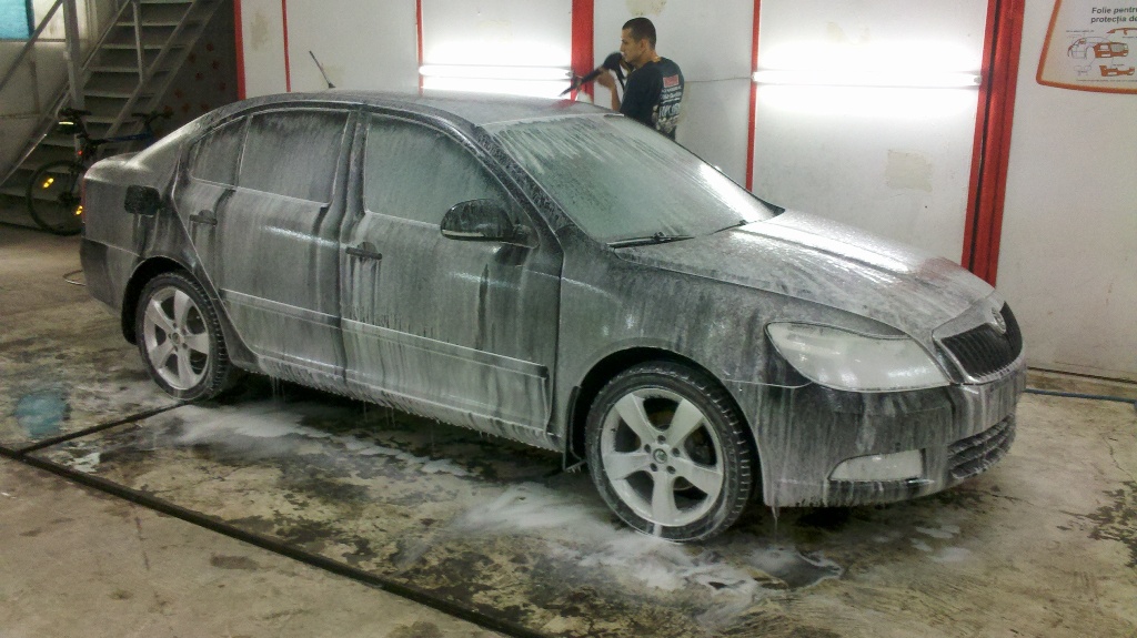

Si am reusit sa facem si tratamentul de infrumusetare cu opticoat 2.0  :D
"Facem" e doar un fel de a spune pentru ca eu n-am facut decat galerie.
De facut efectiv au facut Cristi si Razvan carora le multumesc si pe aceasta cale.
Poze de pe parcursul lungului proces care a inceput miercuri dimineata la ora 9 si s-a terminat, dupa 18 ore, joi dimineata la ora 3 (cu mici pauze)
post-87624-0-75042300-1404421904_thumb.jpost-87624-0-49112100-1404421912_thumb.jpost-87624-0-99647100-1404421932_thumb.jpost-87624-0-71037100-1404421944_thumb.jpost-87624-0-60901800-1404421957_thumb.jpost-87624-0-03074300-1404421967_thumb.jpost-87624-0-34582700-1404422009_thumb.jpost-87624-0-43247800-1404422020_thumb.jpost-87624-0-72536700-1404422034_thumb.j
Pozele nu fac cinste produsului final, fiind facute cu telefonul, dar o sa incerc sa fac cateva mai acatari in zilele ce urmeaza.
Modificat de loghy

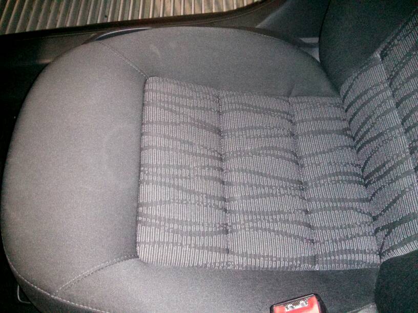

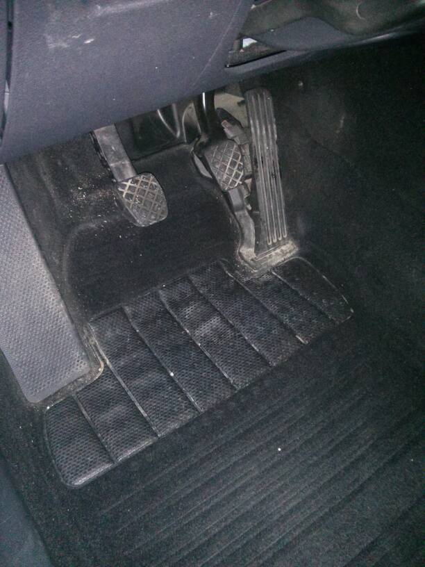

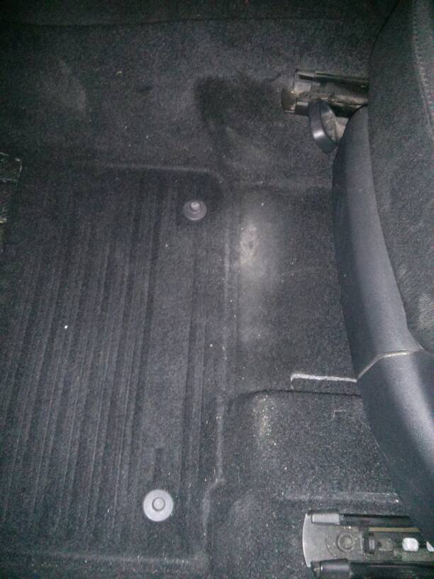

In urma cu o saptamana am reusit sa curat si interiorul.
M-a ajutat colegu' Muale. Adica el a muncit si eu l-am tinut de vorba  :lol: .
Multumesc si pe aceasta cale.  :icon_thumleft:

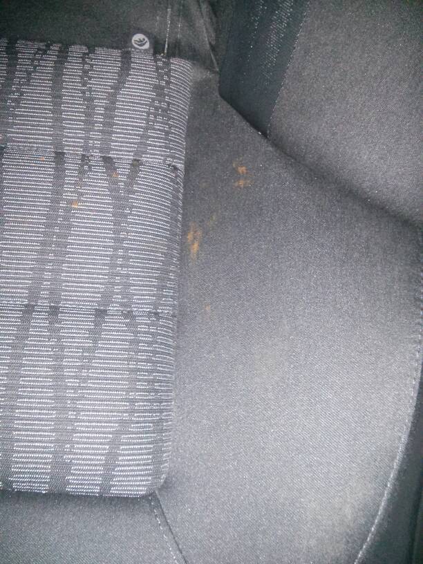

Poze inainte:
post-87624-0-16917900-1405628230_thumb.j post-87624-0-65412900-1405628240_thumb.j post-87624-0-77167900-1405628254_thumb.j post-87624-0-10615400-1405628275_thumb.j post-87624-0-80199900-1405628285_thumb.j post-87624-0-71961100-1405628294_thumb.j
Poze dupa:
post-87624-0-80005000-1405628309_thumb.j post-87624-0-31987100-1405628320_thumb.j post-87624-0-51717700-1405628329_thumb.j
